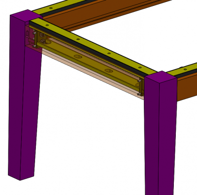

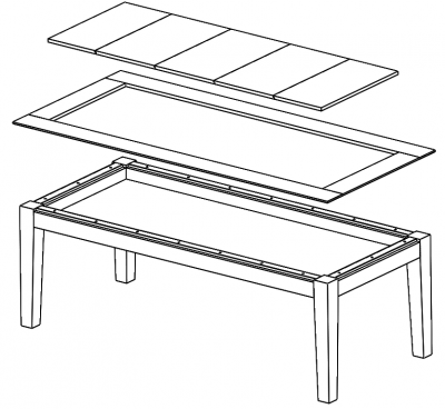

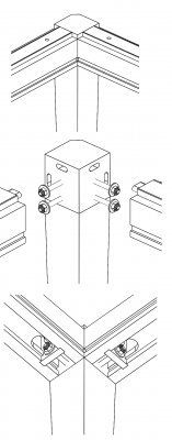

Voor een aankomend project ben ik alvast aan het tekenen gegaan. Het wordt een game tafel die omgebouwd kan worden tot eettafel.
De tafel krijgt een vak ik het midden waar je bordspellen kunt laten liggen, en vervolgens kunt afdekken met houten platen.
Bijvoorbeeld zoals deze uitvoering:

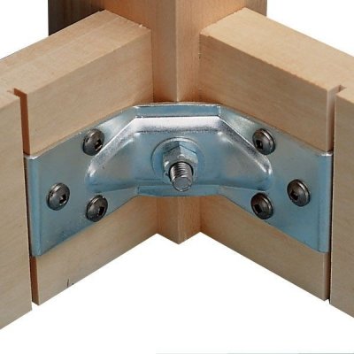

Doordat de binnenkant van het tafelframe zichtbaar is, wil ik geen bouten in het zicht hebben.
Dus een standaard metalen tafelpootbevestiging is niet mogelijk (zie onderstaand).
Daarna ben ik aan het ontwerpen gegaan als onervaren meubelmaker (zeg maar gerust, geen ervaring)
Dus ik vraag aan de mensen met meer meubelkennis:
- Lijkt dit haalbaar?
- Voorziet iemand nog problemen met de constructie?
- Is het een probleem als ik de tafelrand zou schroeven aan het frame? (ivm uitzetten van het hout)
- Zou de tafel kunnen gaan doorzakken? (opbouw is erg degelijk, maar weet niet hoe ik dit zou moeten berekenen)

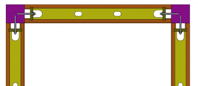

Onderstaande verbindingen zijn ontworpen obv verschillende tafelontwerpen die ik online vond:
Doorsnede bovenaanzicht:

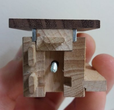

Ik heb zo'n zelfde tafel al eens gemaakt. Daarbij een multplex plaat als onderdeel en daar onder de poten met elk 2 bouten en dan het boven gedeelte erop.

Die eiken versie is er nog niet was en is nog steeds de bedoeling. Mijn dochter is verhuisd en hier moet die nieuwe tafel op ingepast worden maar daar zijn ze het nog steeds niet over eens.
Veranderingen aan het eerste ontwerp..... Ja de opstaande rand iets minder hoog, verlichting in de binnenbak,en misschien een aantal usb-poorten in de zijkanten.

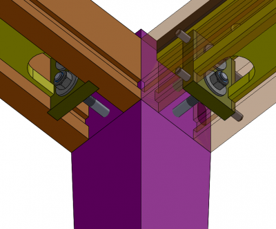

Alvast even een mini testdoorsnede gemaakt. wou eigenlijk kijken of je met een moersleutel wel goed bij de bouten komt, maar dan moet ik eerst ook even een miniatuur moersleutel maken hmmm :unsure:
Je zou de ronde moeren van Auping kunnen gebruiken. Die worden in de Auronde bedden gebruikt, ogen elegant en zijn met een pennetje te draaien. Ze leveren een stevige hoekverbinding, krijg je met z'n tweeën nog niet los ;)
