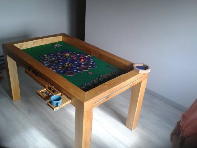

Mijn dochter had graag een gamingtable, echter de vraagprijs voor deze meubels en dat deze alleen via het buitenland te krijgen zijn bracht haar bij mij.
Ik ben begonnen om eerst een proef meubel te maken van vuren hout zodat de kosten laag blijven.
Als deze bevalt en alle kinderziekten verholpen zijn zal ik er een gaan bouwen in eiken of beuken.

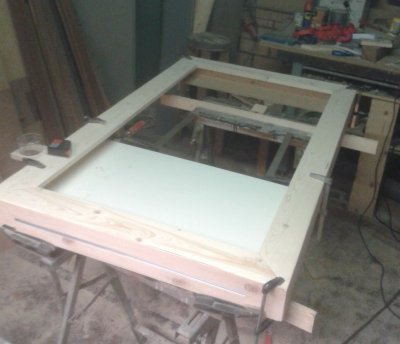

Eerst een foto van het begin.
Alleen de bovenkant is hier klaar.

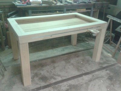

Dan de pootjes eronder.

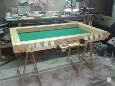

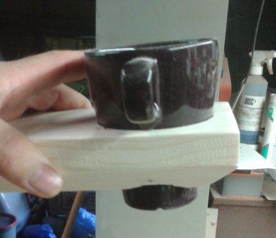

Bekerhouder.
Even testen of alles past.

Is die bak niet wat onhandig diep? De kaarttafels die ik ken zijn over het algemeen gewoon vlak. Ik neem aan dat de opstaande rand bedoeld is om dobbelstenen tegen te houden, maar wat minder hoog werkt dan toch ook?
Ziet er mooi uit Fred, als hij maar functioneel is, dat is waar het om gaat.

mooi gemaakt, kan je wat meer uitleg geven over de bevestiging van de cupholders? lijkt mij een gordijnrail die je hebt ingefreesd, maar hoe ziet de andere kan eruit?
FredR
30 mei 2016
371
106
60
Sint Odilienberg

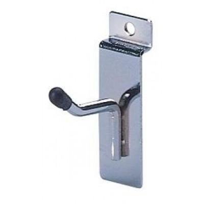

Hoi mcrma nee geen gordijnrail maar insteekprofiel slotwall rail. http://www.retif.nl/insteekprofiel-aluminium-120-cm.html
Deze word gebruikt in panelen in winkels.
normaal frees je die van links naar rechts in met een speciale frees maar ik heb eerst een smalle frees aan de buitenkant gebruikt en een bredere aan de binnenkant en dan de binnenzijde met een "plankje"dicht gemaakt.
Dit zodat ik niet totaan de zijden hoef door te freesen anders krijg je de rail er niet in.
de beugeltjes aan de cupholders zijn haken waar ik de haak vanaf heb gehaald. haak-chroom-5-cm-per-10_01.jpg
