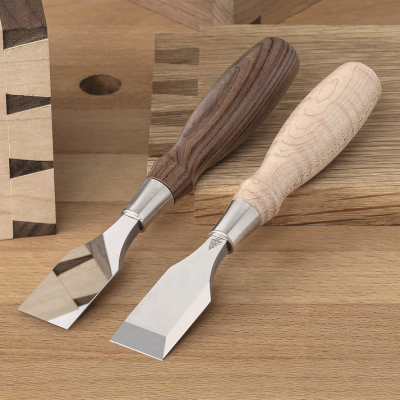

Ik zou gaan voor een beitel die lekker en goed gebalanceerd in de hand ligt, en dit kun je alleen doen door ze ook fysiek te voelen. Mocht je in de omgeving van Arnhem (baptist) wonen dan kun je gelijk ter plaatse "uitproberen". Voor het fijne werk zou ik kiezen voor een beitel waar de zijkanten scherp weglopen zoals op het plaatje van Blue Spruce en MHG en Richters. Ik heb zelf 4 butt chisels liggen een ver vooroorlogse Dodge Bross, een Veritas en twee Narex, de Dodge Bross is mijn favoriet slijpt snel en ik krijg hem super scherp.
