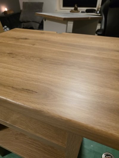

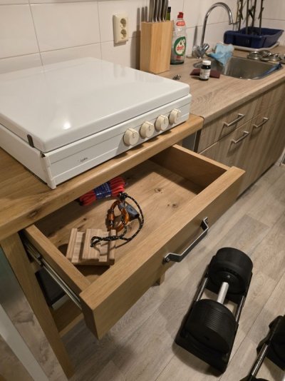

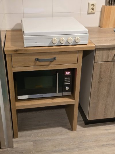

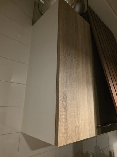

Staat er ondertussen al eventjes. Tevreden met het resultaat.
Meeste oppervlakken hebben 4 lagen matte lak maar de bovenkant van het bovenblad heeft 6 lagen want er zaten imperfecties in de 4e en 5e laag. 20260215_002606.jpg

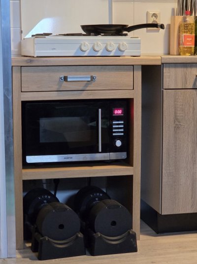

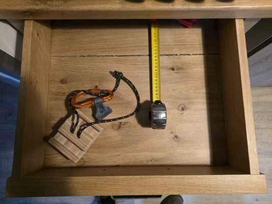

En zoals voorspeld is de bodem van de lade gaan werken, was al gescheurd voordat ik aan lakken toekwam haha. Zit een scheur van zowat 5mm in maar kan er prima mee leven.

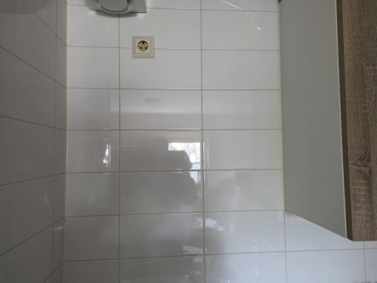

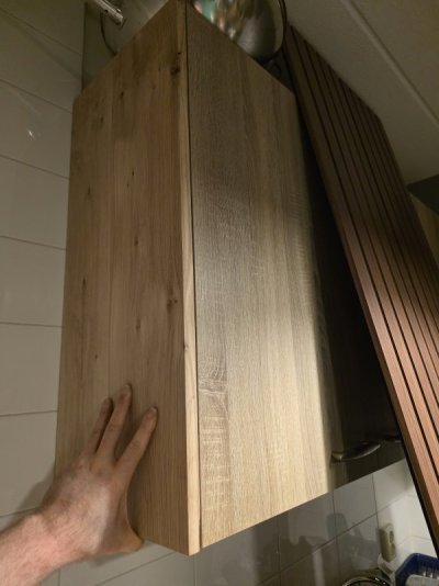

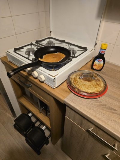

Wil nu nog dit witte board verbergen achter een paar planken (daar hang ik de handdoek)
mourningwood
24 jun 2025
53
11
Woerden

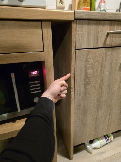

Ik wil ook nog 2 horizontale plankjes hier teggen de tegels aan hebben. Iemand nog een advies voor hoe ik die het beste kan montern of lijmen?
Mijn peper en zout enzo zou daar mooi staan.
En hier ook nog een plankje voor de looks

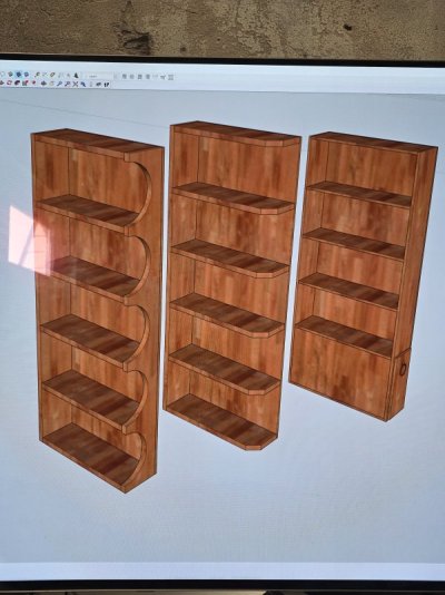

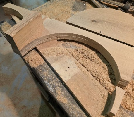

Volgende meubeltje is het boekenkastje voor in de hoek direct tegen de bank aan.
Had bedacht dat het misschien mooi zou zijn om halve cirkels uit een zijwand te frezen.
Ik vind het nu namelijk minder fijn om helemaal in de hoek van de kamer op de bank te zitten, komt denk omdat ik dan direct naast de muur zit en me dan soort van claustrofobisch voel? Dus ik dacht als ik zo door de zijwand van de kast heen kan kijken voelt het misschien meer open en relaxed dus vandaar de halve cirkels eruit.

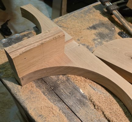

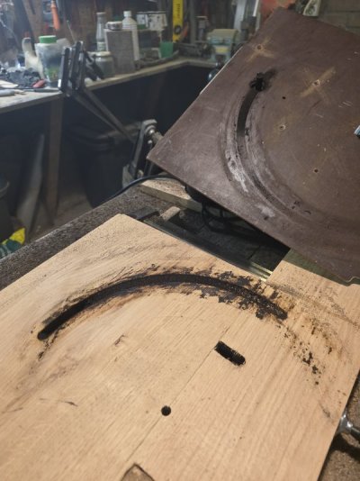

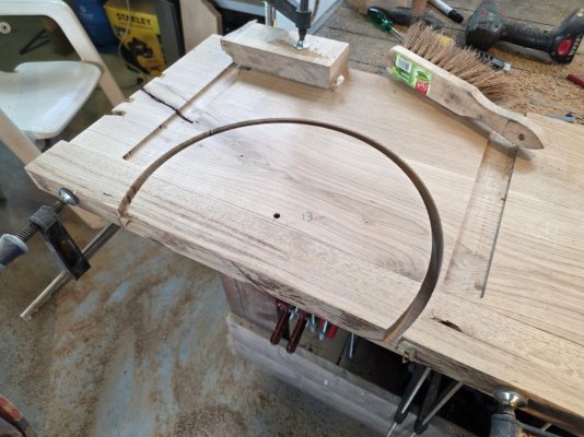

Ik had gister toevallig een test cut gemaakt met mijn hhandfreesje. Wat een rook zeg. Weet nog niet of ik deze kast van 3 of van 4 cm dik eiken ga maken, hopelijk sta ik morgen vroeg genoeg op om hout te kunnen halen.
En wat denken jullie, zal ik bij deze kast ook weer allemaal gleuven erin frezen voor de horizontale planken? Heb daar eigenlijk echt geen zin in :p

Als het enkel om de twee stukken hout van elkaar te verwijderen is, is een dunner bitje dan niet raadzaam? Of beter nog, zaag heb met een decoupeerzaag/handzaag/zaagzaag het merendeel eraf, daarna de randjes opschonen met een freesbitje. Veel minder materiaal te verwijderen op die manier.

ik heb gister toevallig een dunner bitje gekocht. wil eigenlijk ook een langer bitje zodat ik helemaal door het hout heen kan gaan, nog ff op internet kijken daarvoor.
thomasz
11 apr 2015
3.164
1.545
Omgeving Leiden
Omdat het steeds dezelfde uitsparingen zij, kan je een malletje maken van mdf of zo.
Met een potlood de vorm aftekenen en dan met een decoupeerzaag zoals @Roelv oppert, ruim uitzagen.
Daarna met een frees met bovenlager langs de mal de vorm erin brengen. Op die manier kan de frees ook de spanen kwijt; scheelt een hoop rook en misschien ook een verbrande frees.
In één keer door 40mm eiken zou ik niet doen.
Rizz
15 apr 2014
2.922
1.081
Moordrecht
Idd, niet helemaal doorheen frezen, is onnodige belasting van je freesmachine en potentieel gevaarlijk.
John1969
10 jul 2023
1.989
1.294
‘s-Hertogenbosch
Minder diepte in één keer, lager toerental en sneller aanvoeren geeft ook minder warmte…
Beter nog een mal maken, bulk wegzagen met decoupeerzaag en dan de laatste mm ‘s weghalen met een kopieerfrees…. Kan ook met een kopieerring maar dan moet je rekening houden met een andere radius.
Een frees met bovenlager is voor dit werk mijn voorkeur alleen moet je mal dik genoeg zijn.
De door jou gekozen manier om vanuit een center te frezen is oké maar dan als je je vorm hebt eerst de bulk wegzagen en dan je freeskant gebruiken….
Hou er wel rekening mee dat 40 mm dikte een flinke belasting geeft op je lagers als je teveel in één keer wil…
Succes met je boekenkast , ben benieuwd naar het resultaat
Groetjes John

Bedankt, moet nog kijken hoe ik dit precies ga doen. Zowieso niet in 1 keer erdoor, ik had bij dit teststukje ook meer passes moeten maken maar dat is geen probleem om te doen.

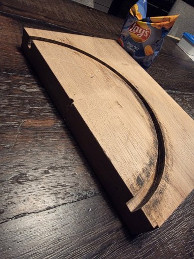

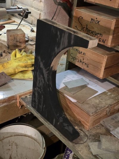

Iemand had me trouwens vertelt dat je eiken wat donkerder kon maken door staalwol of een staalspons in wat azijn te laten roesten, en daarmee over het hout te gaan schuren. Dan zou je looizuur in eikenhout activeren. Ik heb dat geprobeerd en dat werkt veels te goed, alsof je het zwart verft gewoon! Helaas geen afwerking die ik wil hebben, ook niet na het weer opschuren van die zwarte laag.
Weet nog steeds niet hoe ik die boekenkast wil afwerken want ik vind het onbewerkte hout eigenlijk mooier dan met de matte lak erop zoals ik bij mijn keukendingetje heb gedaan. Misschien onbewerkt laten, of even wax en lijnzaadolie proberen op een reststuk. Is nu wat ik overweeg.

Skylt geeft een ’natural look’ en goede bescherming.

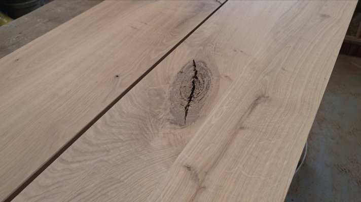

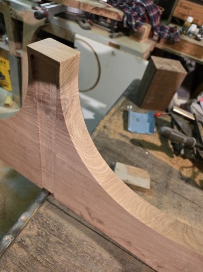

Heb de 2 zijkanten van de kast in elkaar gelijmd. Nog te breed, even iets smaller maken als ik een nieuwe zaag heb. Mooie knot, die wil ik erin houden.
En wat testjes gedaan met de frees. Gaat prima, verspringt een heel klein beetje van de ene pass naar de andere. Maar niks wat een schuurpapiertje niet kan oplossen. Misschien ga ik wel een bitje met een langer mes kopen om dat te voorkomen. Heb nu alleen nieuwe verlengde bitjes met een lange as maar nog steeds messen van 20mm.
Maak me een klein beetje zorgen over hoe sterk dat uitstekende hout is. Staat natuurlijk haaks op de houtnerf.

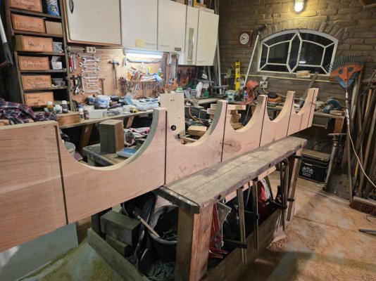

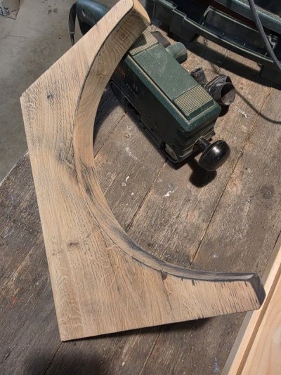

Heb de cirkeltjes vandaag gemaakt.
Heb geleerd dat ik de passes maar beter heel ondiep kan houden, dus beter veel passes voor een iets gaver resultaat.
Ik had misschien net iets meer materiaal over moeten houden tussen de cirkel en de boekenplanken want op 1 plekje is een klein fragmentje afgebroken maar geen probleem.
Tussen 1 van de boekenplanken is de afstand ~1 mm groter dan bij de rest want ik ging ervan uit dat het beweegbare begin van de rolmaat helemaal accuraat zou zijn, maar niet dus. Omdat het zo krap komt met die cirkels kan je dat dan nog zien ook. (Ik had al de sleuven vanaf de eerste sleuf met rolmaat ingemeten).
Dus als ik het overnieuw zou kunnen doen zou het resultaat nog beter zijn, maar ben alsnog wel tevreden.
