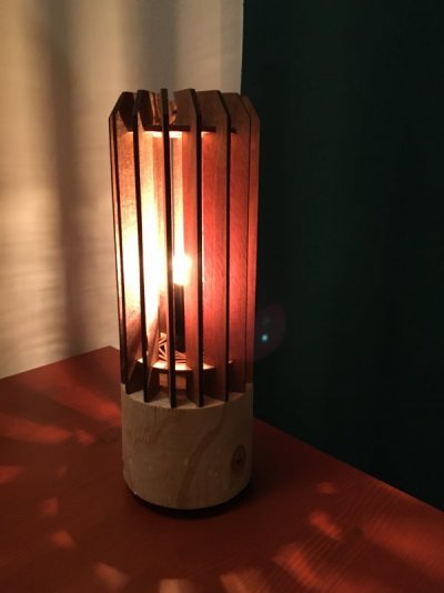

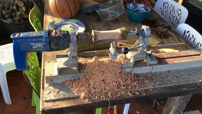

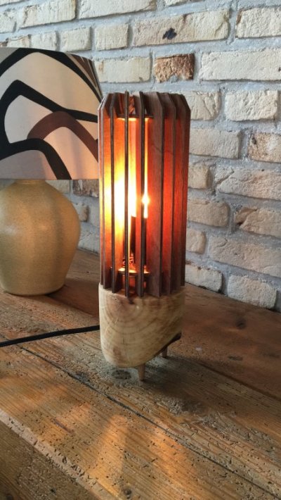

Ik ben op zoek naar een beetje advies. Ik heb de optie om vanmiddag een Jet JML-1014 te kopen. Ik ben nog niet zo lang bezig met houtdraaien, heb de oude houtdraaibank (boormachine in stelling) van mijn opa onlangs uit het stof gehaald. Ik loop inmiddels wel tegen de beperkingen van deze constructie aan en ben dus op zoek naar een beter model. Ik draai met veel plezier onderstellen voor lampjes die ik met een lasersnijder ontwerp. Op den duur lijkt het me leuk om eventueel ook kommetjes te proberen.
Lijkt de aanschaf van een Jet JML-1014 voor 225 euro (incl beitels) verstandig, in mijn geval?
Ik hoor graag jullie advies!

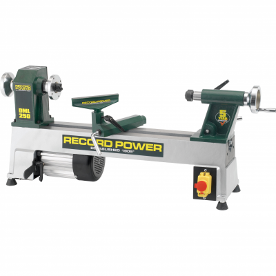

Ik heb die advertentie ook gezien Guus. Dat bank is vooral voor klein werk gebruikt (zie ook de boorkop die voor het inspannen van het hout wordt gebruikt). De beitels die er bij zitten zijn ook voornamelijk voor fijn werk bedoeld. Voor het maken van wat groter werk op dit bankje zul je nog wat zaken moeten aanschaffen, te beginnen met een klauwplaatje die al vlug richting de € 200 gaan. Ik denk dat het inderdaad verstandiger is om even bij Baptist te kijken naar de Record Power draaibankjes, of naar de Nova Comet ( nu in de aanbieding incl. Een klauwplaat, en wat acc.).
Dan ben je wel meer geld kwijt, maar heb je wel iets waar je beter mee uit de voeten kunt voor wat je er nu mee wilt doen. Voordeel van deze nieuwe draaibankjes is dat wanneer je werkstukken groter worden, je het bed nog kunt verlengen voor meer ruimte tussen de centers. En deze bankjes hebben allemaal een elektronische toerenregeling ( en meer vermogen).

Voor het kleine verschil in prijs, de garantie en de veel universelere M33, en het feit dat die nieuw is en dus nog geen sleet heeft, is het voor mij duidelijk wat ik zou nemen.
Ik heb zelf al een tiental jaren een Woodfast 305 dat is exact dezelfde , en wordt nu verdeeld door, Record Power Zij noemen het DML305. Ik heb daarnaast ook al 5 jaren een moderne zware comfortabele draaibank met Frequentie regelaar (electronische toerentalregeling).
Ik werk meer op de Woodfast (met de 6 manueel te verleggen versnellingen) dan op de grote draaibank.
Ik koos heel bewust voor geen elektronica op de kleine draaibank dan kan dat ook stuk gaan. men kan zo ontzettend snel riemen om zetten dat op deze kleine banken de elektronica niet gemist wordt.
Ik heb ook de bedverlenging.
Deze kleine draaibank zal ik nooit wegdoen, dat is zeker. Een uiterst warm aan te bevelen. draaibank.
Kleine draaibanken met frequentieregelaar beginnen aan iets rond de 900 euro.Goedkopere draaibanken hebben , indien aanwezig , een ander regelsysteem, dat minder goed is en er toch wel vaak pannes opleveren.
Voor mij persoonlijk: of geen elektronische regeling of een regeling met behulp van een echte frequentieregelaar.
