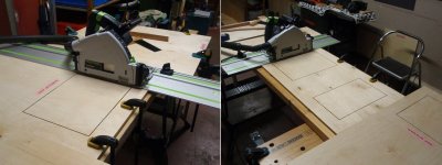

@mathieu: een cirkelzaag is niet bedoeld voor smalle of kleine stukken, dat doe je beter op een zaagtafel of met de hand (en daarvoor zweer ik bij de japanse trekzaag nu daar wat mee heb leren zagen). Met een invalzaag maak je echter in 10 minuten een simpele zaagtafel mocht dat nodig zijn: Neem een plaat van 18 mm (MDF heeft een lekker glad oppeevlak). Zet de zaag met de voet vast in de plaat (bevestigin niet door de plaat laten steken). Laat deze vervolgens invallen in de plaat tot maximale diepte en draai het geheel om: voila een zaagtafel met zero clearance :) De geleiderail kun je dan als zaag geleider gebruiken door deze vast te klemmen. Voor veelvuldig werk niet handig, maar heb je slechts af en toe een klein dingetje te zagen... dan werkt dat prima.
