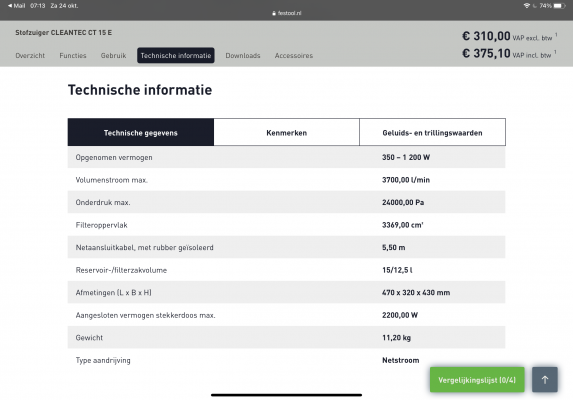

DIe heeft maar iets van 1200 watt max op het stopkontakt.
Ik wil wel iets goeds kopen, geschikt voor de zaagtafel en dergelijke. Maar vanwege de cycloon is het formaat van opvangbak niet zo belangrijk. Als de Midi en de 26 verder een soort van gelijk aan elkaar zijn zou de midi dus net zo goed moten voldoen.
Het stopcontact kan 2200 W leveren volgens Festool.
