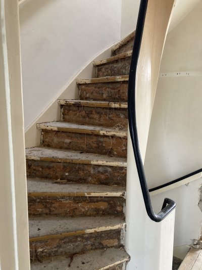

Hoi Allemaal,

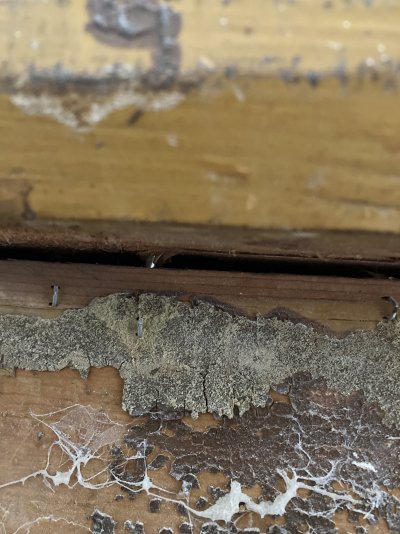

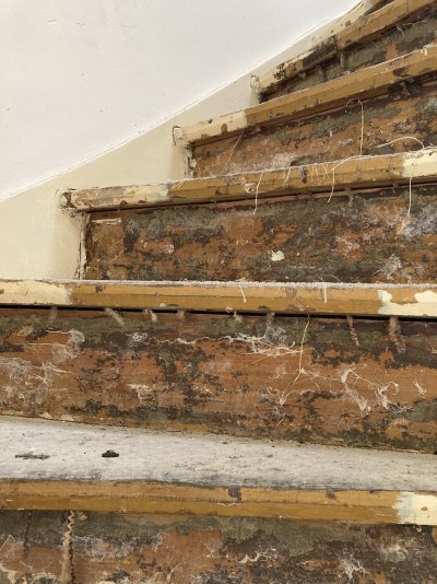

Ik ben de trappen in mijn huis aan het renoveren. Het eerste wat ik graag wil aanpakken is het kraken van de trap. Ik vermoed dat het kraken wordt veroorzaakt doordat de stootborden zijn verzakt en de spijkers waarmee de stootborden aan de treden vast zitten steeds heen en weer bewegen in het stootbord op het moment dat ik op een trede ga staan. Wat denken jullie?
Ik heb een aantal foto's toegevoegd om het een en ander te verduidelijken. foto 2 zie je redelijk duidelijk nog een spijker zitten tussen de trede en het stootbord
En nog belangrijker, hoe zouden jullie het kraken verhelpen?
Alvast bedankt voor jullie input!
Rik
