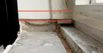

Advies bevestiging vensterbank

Hij zit nu op de hoogte van de rode streepjes op de foto. Hij hoort daar dus onder, in de sponning die je daar in het kozijn ziet. dan zijn de zichtbare delen van het kozijn overal gelijk.
11.019
3.284
als je bedoelt dat ie onder de onderste rode streep zou moeten hebben zitten, dan ben ik het met jou eens
onder die onderste zorgt de sponning van het raam er voor dat de vensterbank netjes op zijn plaats blijft zitten
we hebben geen tekening van de doorsnede van de vensterbank - vermoed ik -
het zou kunnen dat die bovenaan een sponning heeft, waardoor ze toch in de sponning van het raam grijpt

Ik snap wat @chevy66 bedoeld. Hij had ook volledig onder de onder dorpel gekunt, maar we wilden hem zo dik mogelijk houden(dat vinden we mooi) en toch de verwarming zoveel mogelijk ruimte geven om z’n warmte kwijt te kunnen.
