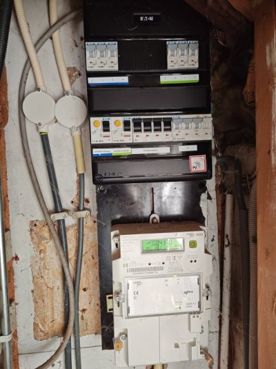

Door iemand aan de twijfel gebracht over of ik niet net verzwaring moet aanvragen. De elektricien die tijdens de inspectie keek (en binnenkort komt voor de groepen uitbreiding) heeft daar niks over gezegd en kon krachtstroom aanleggen. Maar nu twijfel ik. Er is 3x25A aanwezig. En er is iets aangelegd voor de zonnepanelen. Er staat 1x80A maar er is nu geen krachtstroom aansluiting.
Weet iemand hier het antwoord op? 😬

Een 3 x25 amp aansluiting is vrij standaard. Ga je hoger, dan ga je echt veel meer vast recht betalen. Als je nu maar 1 hoofdzekering gebruikt, is dat meestal 35 amp. Maar een 25 amp hoofdzekering komt ook wel voor. Heb je nu een een fase stroommeter? Plaats anders even een foto van wat er nu in je meterkast zit.

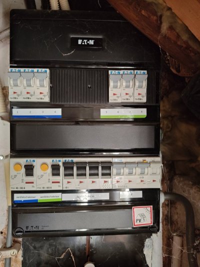

De foto is niet helemaal duidelijk, maar ik denk een 4-polige hoofdschakelaar (midden, zwart), een 4-polige groep zonnepanelen (rechts) en 2x een aardlekschakelaar met ieder 3 eindgroepen erboven te zien (?)
Waar staat die “1x80A” op? Op basis van deze foto lijkt me dat niet logisch (en sowieso niet in een huisaansluiting). Of het moet staan op de beide aardlekschakelaars (met de gele stip/knop), dan zou het zo zijn dat dat specifieke model geschikt is voor 80A.
Als je 3x25 hebt (er staat op de factuur van je energieleverancier wat je exact hebt) dan heb je voor privégebruik meer dan zat. Dat is ook tegenwoordig de standaard.
‘Vroeger’ was het 1x35. En dan 35 zodat de hoofdzekering er niet uitklapte bij vol gebruiken van 2 groepen.
3x35 heeft inderdaad een flink hoger vastrecht, en dat is echt exponentieel hoger (1x35 en 3x25 is ongeveer hetzelfde bedrag meestal)
Je hebt pas 3x35 of hoger nodig bij gebruik van meerdere machines tegelijk (en dus meerdere krachtgroepen), dat ga je in je eentje nooit doen. Tenzij je partner heel fanatiek bakker is en er naast jouw machines ook meerdere ovens etc staan te draaien 😎
Als je 3x25 hebt (staat op de factuur van je energieleverancier) dan heb je voor privégebruik meer dan zat. Dat is ook tegenwoordig de standaard.
Op de factuur staat 3x25A, 1x10A, 1x80A maar dat laatste klopt volgens mij niet, er is geen krachtstroom, dit heeft met de panelen te maken dacht ik.
Er gaan dus sowieso 4 extra groepen bijkomen voor de schuur/ werkplaats. En ook krachtstroom, maar nu twijfel ik dus of dat wel zomaar kan of dat ik bij de energie leverancier moet vragen om verzwaring of iets dergelijks 😬
Niet dat t er dalijk is maar dat ik t niet kan gebruiken zeg maar.
Ik heb nog wel een andere foto, miss dat deze duidelijker is?

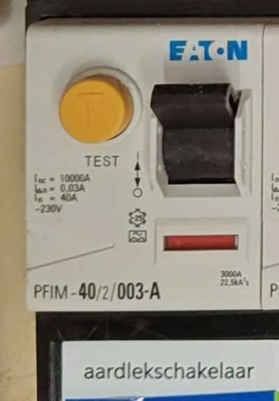

En dit is het andere kastje wat eronder hangt.
Sorry, ik ben hier echt niet in thuis 🤗

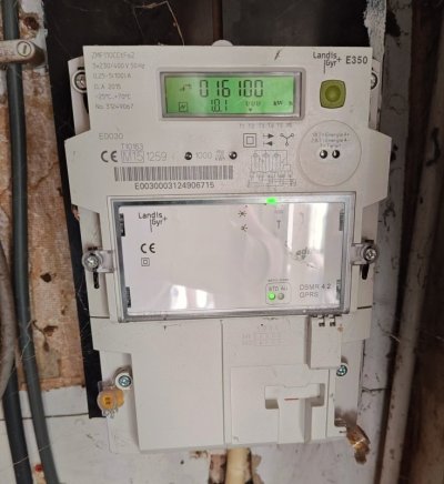

Die 1x80A staat op de jaarafrekening waarop je volgens internet kunt zien wat voor aansluiting je hebt. Maar in de kast zie ik daar ook niks van terug. Het heeft volgens mij te maken met de zonnepanelen.
Op die aardlekschakelaar zie ik niet iets staan over 80A.

Ik snap er niks meer van. Ik ga 4 extra groepen laten aanleggen en laat meteen voor krachtstroom een kabel mee leggen omdat alles toch open ligt. En dacht daarmee heb ik ook die optie (die ik nu ook wil gaan gebruiken), de elektricien zei dat t kon bij de inspectie (ik heb hem de vragen ook voorgelegd en hij komt voor de zekerheid morgen nog een keer kijken). Daarbij denkende ok, dan zal wellicht het stroomverbruik wat omhoog gaan door de draaiende machines, maar heb niet stilgestaan bij of er via de netbeheerder wat moet aangevraagd, of dat daardoor extra vastrechten of andere kosten moeten worden betaald, behalve het hogere gebruik?
Is dit te simpel gedacht?
Er is nu 3x25A.

Als je 3x25A hebt als aansluiting moet het gewoon kunnen. Een 3 fase machine en stofafzuiging tezamen is geen probleem. Tenzij je hele zware machines gaat gebruiken, maar dat denk ik niet. Je hoeft dus niets aan te vragen bij je netbeheerder. Dat stroomverbruik maakt in de praktijk niet uit.
