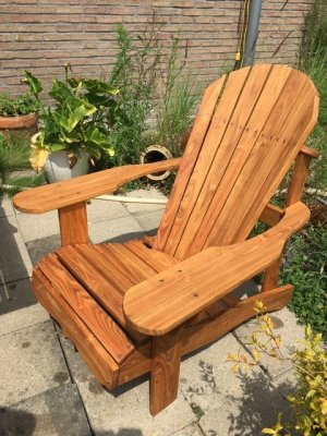

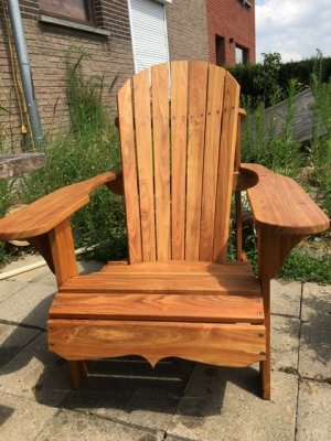

Nog even een update: na enkele weken in regen, zon en wind gestaan te hebben, voelde en zag ik dat er veel vezels rechtop kwamen te staan.
Daarom alles nog eens met korrel 240 lichtjes opgeschuurd en een 2e laag lijnolie/terpentijn er op gezet.
Groetjes Petra

Na enkele regendagen en beetje zonneschijn ziet hij er nu zo uit.
Groetjes Petra
