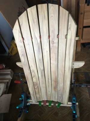

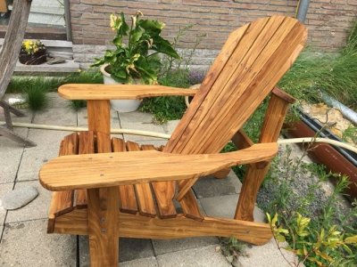

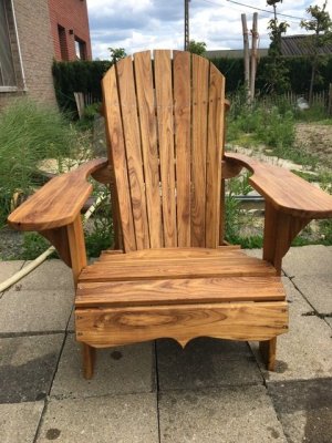

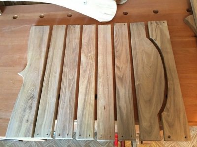

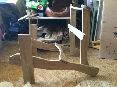

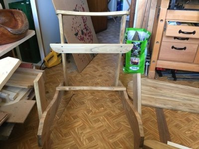

Graag deel ik met jullie mijn bevindingen over het maken van deze tuinstoel
Ik koos acacia of beter gezegd robinia omdat het inheems is en redelijk hard. Dat harde heb ik goed ondervonden. Toen ik met de montage begon braken mijn inox schroeven (kwaliteit A2) af telkens op het einde bij het indraaien. Even hier op het forum gezocht en Fons gaf mij goede raad nl. het voorboren zo dik als de kern van de schroef. Vervolgens heb ik de schroef toch nog extra olie gegeven omdat ik echt geen zin meer had om een afgebroken schroef er uit te prutsen.
Afwerking heb ik met een mengsel van lijnolie en terpentijn (50-50)gedaan.

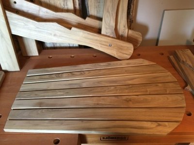

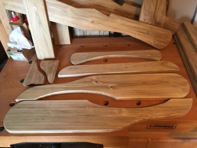

De ronde delen heb ik allemaal met de lintzaag gezaagd. De hoeken heb ik rondgezet op de freestafel. Ook nog alles geschuurd alvorens te monteren. Oliën heb ik pas gedaan na de montage.
Groetjes Petra.

Alle delen zijn even dik. Mijn plan was 22mm maar dat is 21mm geworden.
Als je ziet bij het smetten dat je misschien niet aan die dikte komt, kan je overwegen om voor leuning en zitting de iets dunnere of getorste planken te nemen en te schaven tot 19 of 18 mm maar zeker niet dunner want dan wordt dat te iel tov de rest. Voor alle andere delen zou ik zeker niet dunner dan 20mm gaan want je moet daar kops in schroeven.

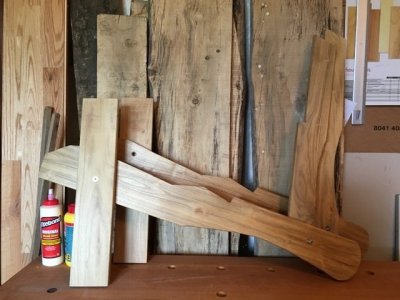

Ik heb er geen bouwtekening van. De mallen waren van een vriend. Maar ik geloof dat ze wel online te vinden zijn. Ik zag er al eens eentje op de Duitse site van Festool.
