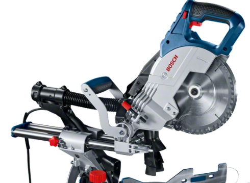

Hallo allen!
Sinds kort ben ik de blije eigenaar van een Bosch GCM 8 SJL afkortzaag. Nu gebruik ik al een tijdje een Karcher WD 2 voor stofafzuiging, echter past deze niet op de afkortzaag.
Nu weet ik van het bestaan af van speciale adapters die het mogelijk maken om het een en ander op elkaar aan te sluiten. Echter zie ik door de bomen even het bos niet meer, en de beschrijvingen zijn vrij summier.
Heeft iemand hier ervaring mee?

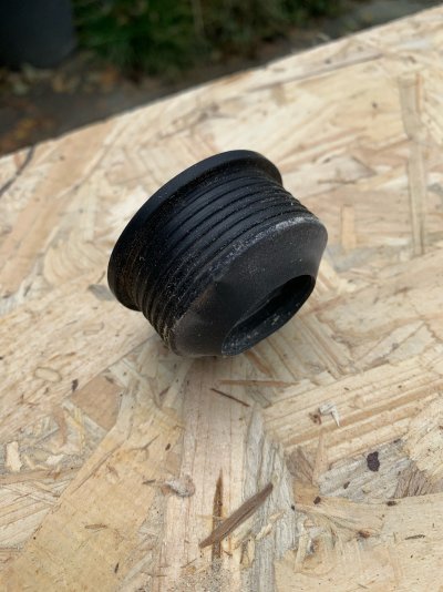

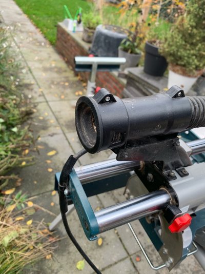

Heb dezelfde zaag en had hetzelfde probleem. De lokale gereedschap zaak had de praktische tip om een rubberen vernauwing aan te brengen in de zaagmachine (weet niet hoe dat heet, maar wordt gebruikt door loodgieters om pvc buizen van verschillende diameters op elkaar aan te sluiten) en daarin past weer de getrapte vernauwing van de Kärcher stofzuiger. Oplossing van nog geen 2 euro en werkt prima!
Zal morgen even wat foto’s maken

Iets later, maar bij deze alsnog de foto’s
