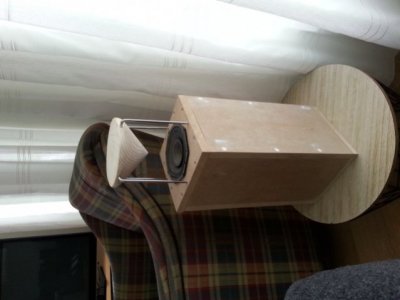

Het plan komt van de Visaton Fontana. De drivers gebruik ik van mijn Tannoy 633 D-30. Het is een gesloten kast en ik gok erop dat een gesloten kast wel iets groter volume mag hebben dan hij nu is, zonder gekke effecten. Het gaat mij om het rondstraal-effect. Ik ga de speakers gebruiken voor de tv en als rear-speakers voor mijn virtuele orgel (4 kanalen surround).

Ja dat weet ik. Ik heb al een prototype gemaakt en dat is goed uitgepakt. Ik kan de speakers achteraf laten meten en nog eea corrigeren met het crossoverfilter. De huidige Tannoy is een gesloten box en dat wordt deze ook en kan het volume zelfs hetzelfde laten.
Ik vraag mij alleen nu af hoe ik hem ook nog conisch kan maken. Dan moet ik de 8 planken taps laten lopen, maar hoe zaag ik ze dan onder een hoek op de zaagtafel?

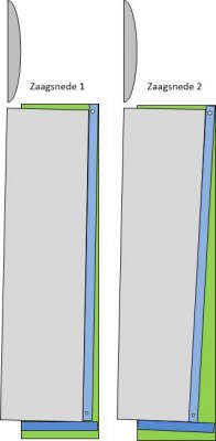

Je neemt een plank die net iets langer is dan de plank die je wilt zagen, dan pak je een xtra lat die je er bovenop schroeft aan het ene eind zet je hem zo dicht mogelijk naar de zijkant toe.
Aan het andere eind zet je hem de helft van de afstand van de kant, die je de plank smaller wilt hebben. Aan het eind van die lat schroef je een stopblokje op de plank zodat als je er een plank oplegt deze niet door kan schuiven.
Dan leg je de te zagen plank er bovenop en zaagt met de onderliggende plank tegen de aanslag de plank aan 1 kant scheef. Als je dat met alle planken hebt gedaan, stel je de lat op de breedte die je er werkelijk vanaf wilt hebben en leg je de reeds gezaagde planken er 1 voor 1 weer op en zaag je de 2de kant.
Ik hoop dat onderstaande tekening het verhaal een beetje duidelijker maakt...

Ik kan het mis hebben Fantic, maar zo als jij het nu heb getekend, zou de zaag twee kanten op moeten kantelen, anders zit de tweede schuine kant verkeerd om. Of ik zie iets over het hoofd!

Ja geniaal! Helemaal helder.
Bedankt voor de aanwijzing Fantic!
Trilliwilli heeft wel gelijk. Ik zou eigenlijk 2 mallen moeten maken of de latten verplaatsbaar van rechts naar links?

Klopt, had ik over het hoofd gezien, 't was laat zeggen we dan maar, maar het idee was de lat op 2 plaatsen vast te zetten, je hebt niet meer dan dat nodig en dat is natuurlijk de truuk door in stap 2 de lat bovenaan op de volle breedte te stellen en onder tegen de kant. Leg er wel ff een plank zodat je kan zorgen dat de lat in stap 2 op hetzelfde punt de zijkant raakt. Als je brgrijpt wat ik bedoel.
Mocht dat uiteindelijk toch niet helemaal 100% uitkomen krijg je een iets verloop op de boven en onderkant.

Kan het ook met een "tapering jig" en dan de te zagen plank omdraaien?
