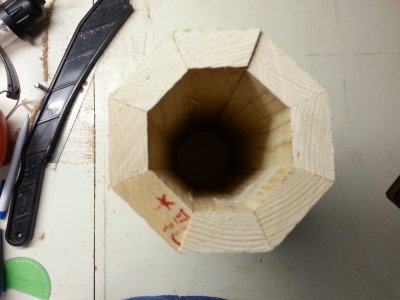

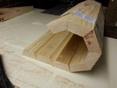

Ik heb een proefmodelletje gemaakt op de budgetzaagtafel. Niet slecht -al zeg ik het zelf.De lijm en de kit zullen de rest wel doen denk ik. Nu nog een keer en dan met 19mm MDF. .20170322_211950.jpg 20170322_211832.jpg
