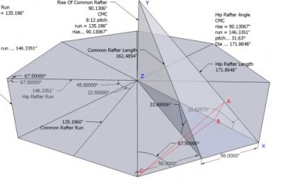

Tekenen en opmeten voelt toch een beetje als vals spelen. Ik heb het idee dat je dit zou moeten kunnen uitrekenen met middelbareschoolwiskunde. Maar ik moet bekennen dat het voor mij ook al zo lang geleden is dat ik hulp van het internet heb ingeschakeld en dan nog niet helemaal zeker ben dat het klopt. Maar goed, volgens mij bereken je het zo:
De maten van je taartpunten is "gewoon" pythagoras. De moeilijkheid zit in het berekenen van de hoek tussen de vlakken. Om die uit te rekenen heb ik wat hulplijntjes in rood geplaatst en wat extra punten in blauw van een letter voorzien. In die driehoek staat de lijn A-B loodrecht op de daklijn, in het vlak X-Y-Z. Lijn A-C staat loodrecht op de daklijn in het vlak C-X-Y. Wat willen weten is de hoek A in de driehiek A-B-C.
Om die uit te rekenen moeten we de plaats van punt A en van punt B bepalen.
Het bepalen van punt A kan door de driehoek A-C-X uit te rekenen. In die driehoek is hoek A een rechte hoek, hoek X is bekend (dat is de hoek van het dakdeel) en ook de maat van ribbe C-X is bekend. Lengte A-X is dan gelijk aan lengte C-X maal de cosinus van hoek X. Nu weten we ook lengte A-C, die is gelijk aan sin(x) maal C-X.
Als je punt A weet, kun je punt B uitrekenen in de driehoek A-B-X. Hoek A is 90 graden, hoek X is bekend (die volgt uit de hoogte en de diameter van het dak). De ribbe A-B heeft dan een lengte van Tan(X) maal A-X.
In de driehoek A-B-C weten we nu de lengte van 2 zijden (A-B en A-C) en we weten dat hoek B een rechte hoek is. De cosinus van hoek A is dan A-B/A-C waarmee we dan ook hoek A weten.
MIsschien is tekenen en opmeten dan toch wel makkelijker...
