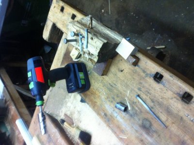

Ik heb m (en gelijk ff gepersonificeerd met stickertjes)
nou ja flinke korting, ik heb m 20 euro duurder dan de scherpste internet prijs, maar mn geld is naar Duitsland en in het noorden van Nederland gegaan. Dit naar aanleiding wat benchworks zei. Ook heb ik de set versie gekocht, je bent al snel dief van je portemonnee als je het niet doet.
Op de foto een snelle test met wat zeskant houtdraadbout gedaan, maar met een bijna lege accu krijgt de machine de bouten van bijna 1 cm dikte er niet in, maar wel erg overtuigend, de langer en dunnere draait ie kapot..(niet voorgeboord!)
Nu zit ik in mijn maag met een tloc systeener, ik heb al mijn losse gereedschap in aluminium koffertjes. Natuurlijjk een erg mooi systeem maar je zeult vrij veel lucht mee. Ook grappig is dat je niet met een systener samen door een deur kan. Je kunt hem niet als een koffer tiillen. Waar ik mij helemaal roodgroengeel aan erger is de metabo koffer van mijn klopboor het snoer past er altijd net niet in.
Wat mij op valt is dat bij de meeste merken de accu nogal losjes zit, zelfs bij de dure Fein. (ik heb wel nog ff de prijsvraagkaart ingevuld) die was ook een beetje zwaarder in gewicht geloof ik, en de ergonomie van Festool is gewoon het best. Wat mij ook opvalt is dat de bedrijven best veel voorraad hebben, ik was bij fabory in Groningen en mocht boven even in de outlet kijken, daar stond best veel gereedschap. vooral Hitachi, Bosch blauw.
Hitachi heeft een raar tiptoetsen systeem op de accu, wat wel leuk lijkt maar niet erg praktisch naar mijn idee.
