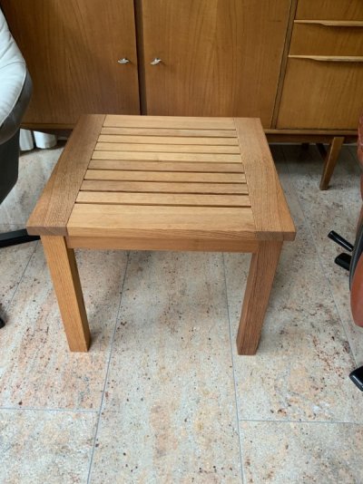

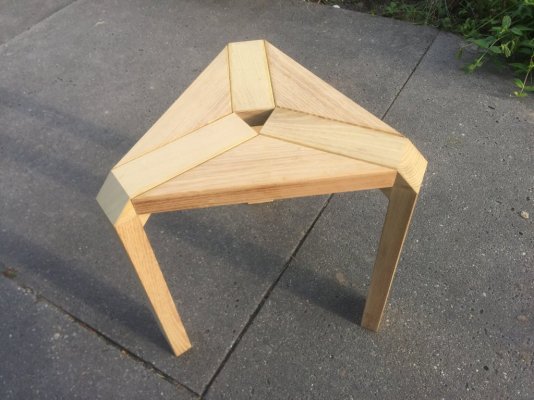

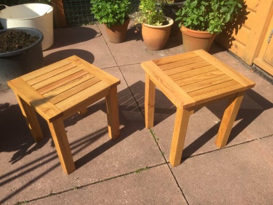

Ik denk dat het hier over Robinia gaat. Ik heb daar veel mee gewerkt, vooral voor tuinmeubelen. Het uiterlijk kan wel aardig verschillen, afhankelijk hoe de boom gegroeid is. Ik vind het een ondergewaardeerde houtsoort wat het gebruik voor meubelen betreft. Van de resten heb ik verschillende tafeltjes gemaakt die er mooi uitzien qua houtkleur en glans. Het heeft dan veel van teakhout vind ik.

Hier een paar voorbeelden, de eerste in de olie en de tweede nog niet:

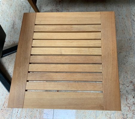

Deze tafeltjes deels binnen. Buiten laat ik vergrijzen. Dit tafeltje staat in onze tuinkamer die behoorlijk licht is, is al vijf jaar oud en alleen in de olie gezet. Op de achtergrond een teakhouten mid-century modern kastje, kun de twee vergelijken. Bij Robinia zie je wel de verschillen, de resten zijn waarschijnlijk uit meerdere bomen gekomen, zowel geel als bruin dus…..
