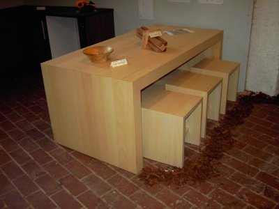

Een 4-tal schooljaren geleden heeft een leerlingen een massieve tafel met bankjes gerealiseerd die in een zeer warme omgeving staat tijdens de zomer.
Onlangs heb ik die leerkling terug gezien en de vraag gesteld hoe het zat naar vervormingen toe. Deze realisatie is nooit verandert qua krimp en uitzetten.
Wat we wel ondervonden hebben is het verniswerk die zeer moeilijk verliep op waterbasis.
Alles werd op voorhand eens gewaterd om de recht komende vezeltjes te vermijden, maar helaas na iedere vernislaag was het ruwe aanvoelen terug.
De tafel en bankjes waren op voorhand zeer fijn geschuurd tot korrel 220.
Mijn blokkbinnenkasten van mijn glazendeuren zijn ook gemaakt met abachi, fijn geschuurd tot 280 korrel en geschilderd op waterbasis. Helaas hetzelfde probleem.
Bij het vernissen van cellulose vernis herken je dit probleem niet maar het nadeel is dan verkleuring van het hout.
Hier nog een foto van deze takel en bankjes.

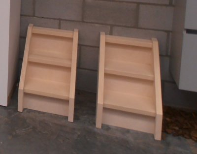

De trapjes zijn wel degelijk ayous/abachi, maar de lichtinval speelt hier een rol op de foto.
