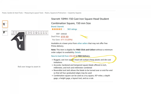

Indien je op de site van Starret kijkt, zie je dat het om een student versie gaat. Of er kwaliteit verschil is wordt mij niet duidelijk, ook de studenten versie bestaat uit een gietstalen blok en hardmetalen liniaal.
Ik controleer altijd de EAN nummers want ook ik ben bang voor Chinese imitaties. Een verstelbaar blokhaakje is gewoon handig ook omdat hij symmetrisch is, hij past in iedere hoek en de liniaal is altijd goed afleesbaar. Zo’n combinatie hoek heb ik nog nooit in mijn handen gehad.

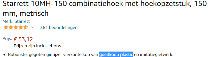

De engelse versie van Amazon maakt duidelijk wat er bedoeld is. Verder is 'Student combination square' volgens mij gewoon de naam van zo'n ding en niet een speciale versie.

Toch wel hoor, de student versie is de goedkopere versie zonder scriber, waterpasje, gegoten metaal ipv gesmeed,...
