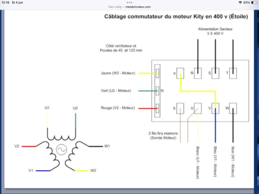

Ook nog deze gevonden van wat ik destijds bij elkaar had verzameld.
Wanneer ik je foto’s bekijk lijkt dit overeen te komen

De twee bruine draden zijn inderdaad van je motorbeveiliging.
Staat in serie met de bekrachtiging van het houdrelais.
Dan zou dan tussen U en V zitten en dus 380 volt krijgen.
11.342
4.313
Zoals in dit schema werkt het als je een 380 spoel hebt. Bij een 220 spoel moet de gele draad van a naar de linker balk waar 0 bij staat lopen. Je zwevende 0 punt, zoals a eerder is gezegd.

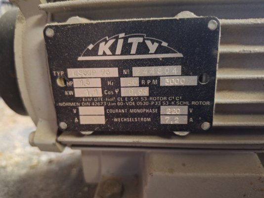

Deze motoren werden ook gebruikt als enkelfase 220 volt. Dan zat er een bevestigingsplaat voor een condensator tegen het schakelaarhuis (zie je daar resten van ?) kan zijn dat deze dat origineel ook was en is omgebouwd.

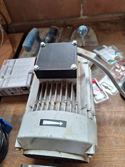

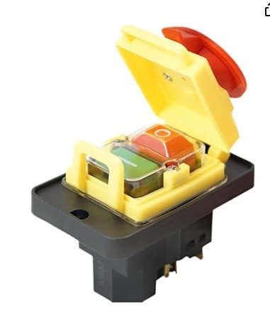

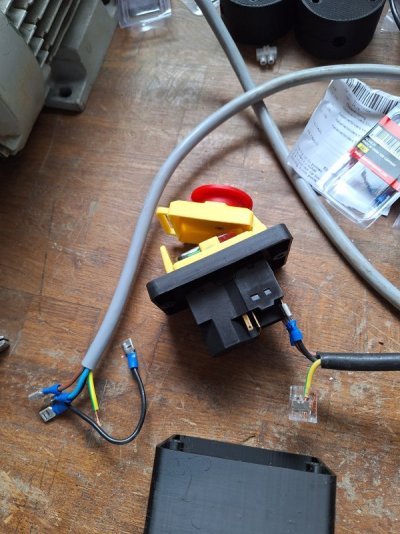

Deze schakelaar besteld via amazon.
Originele schakelaar van de motor gehaald en een kastje geprint om de opening af te dekken. Zo hoeft de schakelaar ook niet meer rechtstreeks op de motor zelf bevestigd te worden en kan dit op een plaats waar je staat als gebruiker.
Problem solved !
