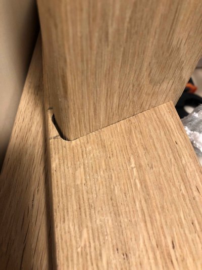

Dit is meer een beginnersvraag als dat het met traptreden te maken heeft, maar het volgende doet zich voor:
Ik ben bezig met het maken van een rechte streekrap (zoldertrap). Het hout is Pools eiken van 22mm dik en 81mm breed.
Ik heb een mal gemaakt voor het infrezen van de nesten (10mm diep) en eerst op een proefstukje getest (thanks voor de POF1200 @Lars.:)).
Maar bij het inschuiven van een traptrede sluit deze niet mooi in aan het begin. Het zit wel, maar niet 100%.
Voor het infrezen heb ik een freesje van 12mm gebruikt, en ik denk dat daardoor de ingefreesde groef te 'rond' eindigt. De treden zijn wel afgekant, maar niet zo rond dat het netjes aansluit. Wat kan ik het beste doen? Ik zou ook nog een freesje van 6mm kunnen gebruiken waardoor de groef wat hoekiger eindigt?

Het idee van een 6mm freesje is ook niet verkeerd. Daarmee verklein je de radius en past hij waarschijnlijk al een heel stuk beter.

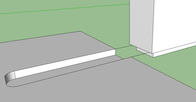

Ik heb bij mijn ouders dit jaar nog een trap gebouwd, ook met ingefreesde treden. Ik heb het alleen zo gedaan:
Je moet dan wel 1 mm van je treden af frezen maar de aansluiten van de boom en trede past dan altijd. Ook als het hout gaat krimpen heb je haast geen naad. Verder hoef je ook minder nauwkeurig te werken. Misschien heb je er wat aan. :)

Als je met een 12mm frees de groeven maakt, moet je met een radius 6mm de treden afronden. Dan sluit het perfect aan. Een grotere ronding zou ik persoonlijk niet doen qua uiterlijk. Ik ben nu zelf ook met een trap bezig en heb de treden met radius 2mm afgerond. De groeven doe ik grotendeels met 20mm frees, maar de hoeken met 4mm om een mooie aansluiting te krijgen.

Dat is ook nog zo, als ik de treden dusdanig afkant, raak ik teveel van het uiterlijk kwijt wat ik wil. Dus jij freest bijv 80% met de 20mm, en het laatste stukje verwissel je naar een 4mm freesje? Doe je dit met bovenfrees en zoja heb je dan ook voor zowel de 20mm als de 4mm een aparte freesmal gemaakt?

Precies dat ja. De buitenste paar mm rondom doe ik met een 4mm freesje. En daar heb ik een aparte mal voor gemaakt. Ik weet niet welke radius jij hebt gebruikt, maar de helft daarvan is de diameter van het freesje wat je als laatste moet gebruiken voor een nette aansluiting.

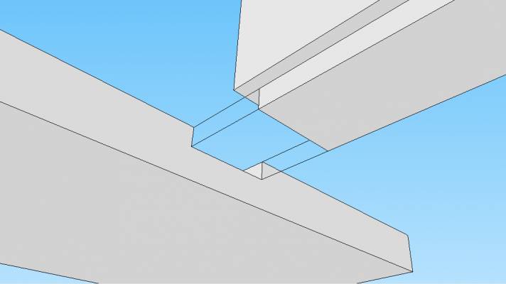

Als je met een frees met bovenlager werkt moet je niet veranderen van mal, die zal voor om het even welke maat frees kloppen.
Ik heb het bij 3 trappen anders opgelost:
Foto is niet helemaal duidelijk, maar heb geen duidelijkere bij de hand. Mijn groef in de trapboom is even breed als de trede dik is, maar 2 cm korter. Van de trede heb ik dan telkens een goede cm afgezaagd van de neus (en achterkant), zoals je kan zien op de tredes in de achtergrond. Zo moet je je geen zorgen maken om de juiste radius, dit past altijd, en zal bij werken (krimpen) van de treden ook geen zichtbaar gat opleveren.
(tegentreden op de foto zijn nog te lang, was maar om te passen)

Dankjewel Erik, wederom een goede werkwijze om de treden netjes aan te laten sluiten.
Ik denk dat jouw oplossing nog het beste voor mijn situatie/ervaring is toe te passen. De treden heb ik al gezaagd, en op de zaagtafel kan ik nu repetitief de blokjes voor en achter er af zagen. Voor mijn gevoel werkt dit sneller dan de neus en achterkant uit de losse hand met de bovenfrees te bewerken.
En natuurlijk niet vergeten om mijn mal aan te passen ;)
