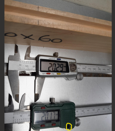

gisteren een nieuwe digitale schuifmeter aan 4,95 euro gekocht
actieprijs
normaal 10 euro
parkside van lidl
ter controle hetzelfde hout met een andere, die ik reeds had, gemeten
topcraft van aldi
door het na het meten ontklemmen van het hout zijn er een paar 100den van een mm bij gekomen
verschil tussen metingen met beide meters is verwaarloosbaar of onbestaande
voor hout doen beide hun ding
voor metaal ga ik mij niet uitspreken
de topcraft heeft het nadeel dat het klepje om de batterij op zijn plaats te houden, onvoldoende vast zit
bewijs daarvan is dat het bij mij zoek geraakt is
voordeel van de parkside is dat de klep met een schroef vast zit
mogelijks ander voordeel is de CR2032-batterij ipv de LR44 (SR44 is een alternatief, maar iets duurder, en die heb ik nog niet direct in de rekken zien liggen)

Zo te zien wijkt de Parkside nu al 0,12 mm af....
niet echt
in mijn beschrijving staat dat ik beide meters op het werkstuk (bovenaan op de foto) geklemd heb
daarna ze van het werkstuk gehaald heb - niet altijd op dezelfde manier, want ik moet wringen/openen om ze er af te krijgen
pas daarna de foto gemaakt
je hebt gelijk: ik zou de foto gemaakt moeten hebben, of eigenlijk de foto's (meervoud) wanneer telkens 1 van de meters op het hout geklemd waren
vermits het zacht hout is, zou ook dan de meting een afwijking gegeven hebben, waar de kracht van aandrukken een parameter geweest zou zijn
voor mij volstaat de precisie tot op 0,10 mm
op mijn combi kan ik alle bewerkingen tot 0,10 mm instellen
dat is ruim voldoende
ik denk niet dat ik meer precisie nodig heb
krimpen en uitzetten van (massief) hout gaat tot 3 %
op een breedte van 500 mm (massieve panelen in deuren op een corpus van 600 mm) geeft dat 15 mm
op een dikte van de panelen van 8 mm geeft dat 0,24 mm
mijn groevenfrees trekt 8,3 mm
speciaal om een paneel van 8,0 mm ruimte te geven
tenzij het voor metaal is & tenzij ik tegenstelde ervaringen beleef, ben ik best tevreden met mijn schuifmeter van parkside aan 4,95 euro

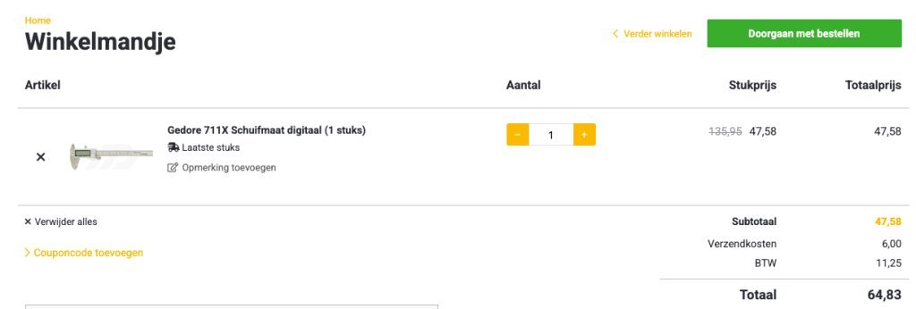

De Gedore 711X Schuifmaat is een betrouwbare schuifmaat als ik zo even goed op zoekt.
Ook is de site waar deze op dit moment het goedkoopste is een familiebedrijf die al bestaat sinds 1924 en de reviews zien er ook netjes uit.
Credietcheck gaedaan, en financieel ziet het bedrijf er ook heel stabiel uit
Ik ga er gelijk eentje bestellen (Ik heb totaal geen banden met dit bedrijf)
Let wel op date er verzendkosten bij komen en dat ze communiceren in ex BTW bedragen.
Nee, als ik je begrijpt jij niet, ik gelukkig ook niet.
Maar er zijn mensen voor wie €50,- per week echt wel serieus geld is.
Maar goed, als het goed is dan heb ik de schuifmaat vrijdag in huis, we zullen zien.
Ik heb het vermoede dat deze aanbieding niet lang blijft, op andere sites zie ik de prijzen al gaan naar 100+
