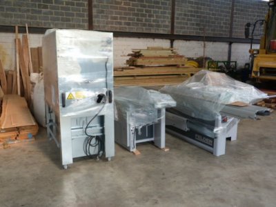

Bij Felder nl kreeg ik een aanbieding om tegen gereduceerd tarief de machine in gebruik te stellen. Achteraf dan geen discussie dat je de spullen misschien verkeerd in gebruik hebt gesteld.

Het binnenkrijgen van de zaag-frees baart me op dit moment de meeste zorgen. Hem binnen krijgen met de loopwagen erop wordt moeilijk, misschien niet onmogelijk: in dat geval moet ik een hellend vlak bouwen in de werkput van garage naar kelder en de machine hier met kettingtakel af laten glijden (opening werkput is ongeveer 2,60m lang). Moet nog zorgvuldig uitmeten of ik de bocht vanonder de werkput naar de rest van de kelder kan maken met een gemonteerde paneelwagen. Takelen zonder de paneelwagen is eenvoudiger: machine boven werkput rijden, omhoog takelen, balken eronder wegnemen, laten zakken... Volgens wat ik in de handleiding zie is het monteren van de paneelwagen niet zo moeilijk: op het machineframe staan een soort bouten met moeren. Er is aangegeven aan welke moeren je niet mag komen (deze dienen voor de hoogte-instelling en zijn uitgelijnd in de fabriek, dienen voor het nastellen van de hoogte mocht dit ooit nodig zijn). Andere moeren moet je losdraaien, waarna je het bed met de geleidebanen op de machine kan schuiven tot tegen een reeds bevestigde aanslag. Dit lijkt me op zich geen kernfysica... Ik denk dat ik ga proberen te bekomen dat ze de machines gratis brengen (ze moeten de zaag dan al niet meer assembleren), en dat er een prijs wordt afgesproken moest ik vast komen te zitten met de afstelling.
