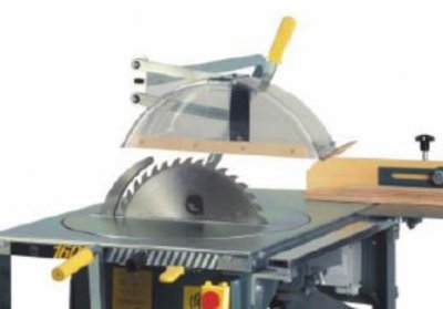

Nu wil ik bij mijn zaagtafel een verdekte snede maken. Met het geleverde spouwmes gaat dit niet omdat deze boven het zaagblad komt (allen wel gekend).
Mijn oplossing was simpel. Bestel gewoon een 2de spouwmes.
Zoals jullie kunnen zien is dit reeds gebeurt maar deze is ook nog steeds te hoog.
We slijpen er dus een stukje af.
Beetje bijlakken en de scherpe punt wat afronden en natuurlijk monteren.
Dankzij deze aanpassing kan ik dus verdekte snedes maken.
Ook heb ik nog een hoog spouwmes voor als ik geen verdekte snede moet maken.
Ik weet natuurlijk niet of deze ooit nog gebruikt gaat worden maar het kan natuurlijk geen kwaad om ee nreserve spouwmes te hebben.
