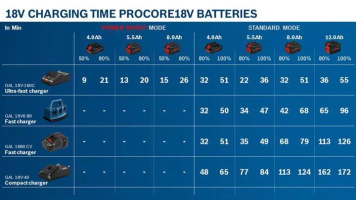

@HoutWouter Even uitgaande van theoretische accu-capaciteit:
Bosch claimt 1620W. Dit is bij 18V gelijk aan 90A. Een 8.0Ah accu geeft dus een kleine 5.5 minuten aan maximale power. Een 5Ah accu geeft ruim 3.5 minuut.
Volgens dit filmpje gaat hardhout schulpen met ca. 3m/minuut.
Oplaadtijd naar 80% bedraagt respectievelijk 26 en 20 minuten in powerboost.
Ik denk dat ik met mijn inschakeltijd en belasting/gebruikt vermogen niet zonder power hoeft te zitten, zeker niet met 3 accu's. Ook zou 1620W theoretisch een stap vooruit moeten zijn t.o.v. 1200W Parkside.
