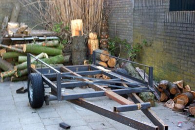

Ik ben er wat verder mee gekomen.
Zijkanten aan gemaakt en de kleppen aan de voor en achterkant gemaakt.
Bevestigingspunt voor een lier gemaakt.
Her en der gaten geboord zodat de verzinkerij geen problemen geeft.
Nieuwe gaten geboord voor de bevestiging van de as, die moet namelijk 16 cm opschuiven naar voren, er komen ook nog busjes in de gaten, zodat de chassis balken niet ingedrukt worden bij het vastbouten van de as.
Dan is de kogeldruk bij een lege aanhanger goed.

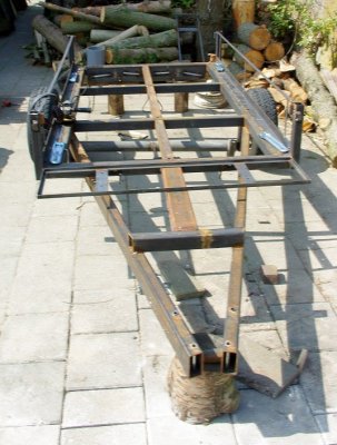

Het frame is klaar voor de verzinkerij.
Er zitten 12 haken onder om de boel met een touw vast te zetten.
Er komen 6 ogen in de laadbak om sjorbanden aan vast te haken.
Voor en achterkant kan naar beneden klappen.
Steun voor een lier.
Bedrading kan vrijwel helemaal inwendig doorgevoerd worden.
de Haan
17 aug 2009
3.898
1.209
Emst
Was ik vergeten te melden maar het kale frame weegt 180kg.
Ik denk dat ik dus rond de 300 kg uitkom.

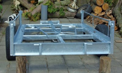

de Haan
17 aug 2009
3.898
1.209
Emst

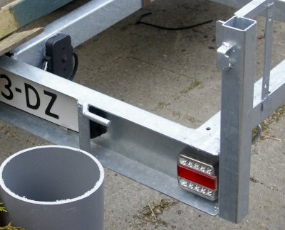

De remmen zijn afgesteld/koppeling gemonteerd/verlichting geplaatst.
De verlichting is ledverlichting en kan tot 30volt aan, zodoende kan hij ook achter de bus, die heeft namelijk 24 volt.
De bedrading gaat voor 90% binnendoor en bij de verbindingen is het gesoldeerd.
Nu nog het houtwerk.
