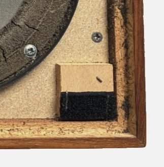

Graag zou ik willen weten wat de sterkste houtverbinding is om een hoekverbinding te maken voor 9mm multiplex. Aan de binnenkant mogen zich hoeklaten bevinden. Kan ik dit het beste in verstek frezen of op de manier zoals op onderstaande foto?

beide delen in 90° zagen + aan de binnenkant een hoeklat (dikwijls in 45° gezaagd) is de meest toegepaste manier van verbinden

De verbinding die je voorstelt kan je nog wat verfijnen door beide zijden op de halve plaatdikte te frezen en zo de zijden in elkaar te laten ' grijpen' .
Een hoeklat is een goed idee.
Maar wat gaat het worden? Een doos, een lade, of iets anders waarbij een bodemplaat ook voor fixatie en dus stevigheid zorgt?
Wat voor multiplex ga je gebruiken en heb je een freestafel?
Mag er aan de buitenkant ook wat komen?
Aan een tandverbinding in multiplex van bedenkelijke kwaliteit zou ik niet beginnen.
45 graden verstek zou kunnen, maar de hoeken zijn wel kwetsbaar, bovendien grote kans op uitbreken als je het freest. Zonder freestafel lijkt me dat een moeilijke onderneming trouwens.

Geen verwijt, deze opmerking verwachtte ik al. De dikte van 9mm is namelijk een soort onderdeel van het ontwerp, vandaar deze keuze. Het gaat me puur om de stevigste verbinding. Bedoel je dan zoals op bovenstaande foto in de 1e post van mij?

Deze 'verbinding' bedoel ik. Die is niet sterk, de sterkte haal je uit de hoeklat aan de binnenzijde. Die kan je ook nog eens schroeven, want je gaat toch fineren.
Je kan ook de hoeklat er eerst in lijmen, dan met een 6 mm boor door de plaat in de hoeklat boren en er een deuvel in lijmen. Na drogen de deuvel gelijk zagen met de plaat. Vind ik wat mooier dan schroeven, maar goed het wordt gefineerd, schroeven kan ook.

Kan het zijn dat je je vergist in de dikte van het hout?
Dit is gewoon een dikke plaat spaanplaat waar een sponning in gefreesd is….
Dit is een ls1.8
