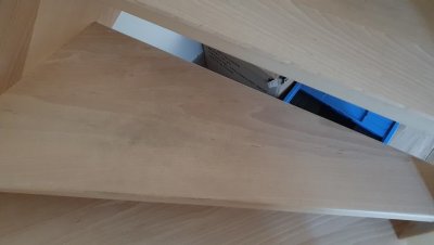

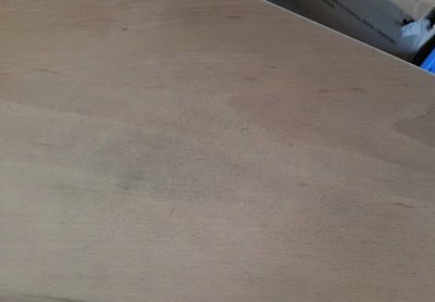

Men zei: "hij is 2x vernist, jullie doen de 3e keer". 3e keer, is nooit gekomen. 5 jaar later begrijpen we waarom. Actieplan hóóg nodig.
De vraag is: hoe krijg ik terug een mooie trap?
  • Men zegt: vernis moet je er eerst helemáál afschuren
  • Men zegt ook: je kan vernis altijd een extra laag bescherming geven. Beiden spreken elkaar tegen.
  • Zou het mogelijk zijn om enkel de lelijke plekken bij te schuren en dan de volle tredes enkele nieuwe lagen te geven?
  • Als ik de vernis er helemaal af moet halen, dan moet dat tot aan de rand, waar je onmogelijk geraakt?
  • Verder, wat is het verschil tussen een "parketvernis" (soms ook lak genoemd denk ik), "trapvernis" en een gewone vernis?
    Bedankt alvast voor jullie ervaringen.

je doelt op die zwarte plekken, veronderstel ik
dat lijkt op slijtage
ik zie ze trouwens ook op de neus
als die enkel door tot op het blote hout te schuren verdwijnen, dan zit je met een uitdaging
schuur je de rest van de trede niet & zet je er een nieuwe laag op, dan zal het blote hout anders reageren dan het niet-geschuurde deel
dus helemaal opschuren, wangen inbegrepen
verven is een andere oplossing

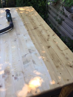

Even off topic, maar vanmiddag de eettafel nog een keer kaal gemaakt. Vier lagen TraeLyx in vijf minuten eraf, daarna via K80 naar K120, nog een keer 10 minuten. Van begin tot eind misschien 20 minuten werk.
Daarna poten kaalgemaakt en alles opnieuw in lak met pigment gezet.

Zo'n sporen had ik wel niet bij die van mij in het verleden. Zitten de mesjes allemaal goed?

Dat heb je met zon lakfrees gedaan? Laat deze nog sporen achter of wordt het wel glad?
Het laat geen voelbare sporen achter en na het schuren is alles glad.
De mesjes had ik uit voorzorg allemaal vervangen / gedraaid, de machine is nieuw maar wou het risico niet nemen. Aan hoe de mesjes worden gemonteerd kun je niet zoveel fout doen en zoals gezegd is merk van de pluimpjes niets na het frezen.
