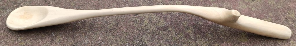

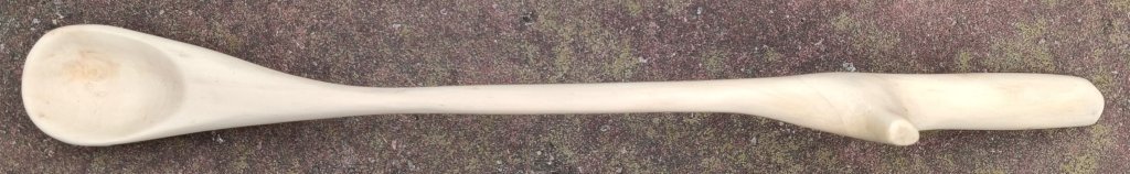

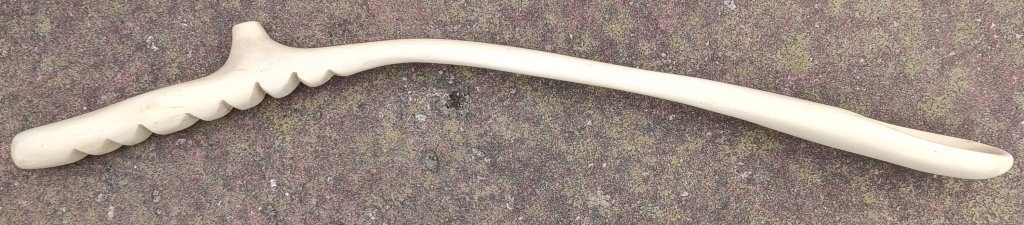

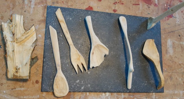

In die 5 dagen heb ik een lepel gesneden (gevoel voor hout: hoe is de nerfrichting van invloed op hoe je de beitel gebruikt. Het begon met ‘hier is een vers blok hout. Hak er maar een deel van af om een lepel te gaan snijden.’ Daarbij koos ik voor een blok waar nog een stuk tak uit stak. Dit met de bedoeling om het uitstekende stuk als handvat te gaan gebruiken. Ook wilde ik het schors laten zitten om de verbinding met het oorspronkelijk stuk te benadrukken. Interessante ervaring was dat gaandeweg het beeld van een plompe lepel meer en meer veranderde in een elegant exemplaar. Achteraf hoorde ik dat Ineke dacht ‘als dat maar goed gaat’, zo dun werd het. Dit maakt meteen ook duidelijk hoe zij werkt: ervaar het zelf maar. Dus (zo lang het goed lijkt te gaan) niet ingrijpen.
Thuis gekomen nog het nodige schuurwerk verricht en afgewerkt met Polyvine ultramat (net zoiets als 1-K Skylt).
Met eindresultaat andere cursisten

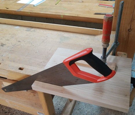

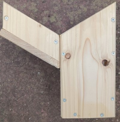

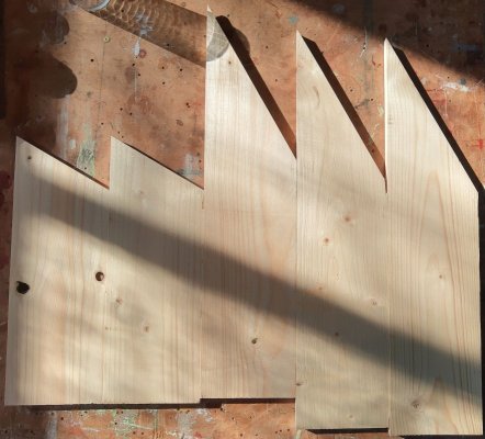

De volgende opdracht was het maken van een kastje gemaakt. Hierbij kwamen de onderdelen planning, tekenen, paren en stuklijst ter sprake. Daarnaast moest er uiteraard afgetekend, gezaagd, geschaafd, hout gestreken etc. worden. Om het wat ingewikkelder te maken lagen er setjes van 5 plankjes klaar. Maar ja, een kastje heeft 6 kanten. Hoe los je dat op? Rekenen, kijken, wat kan er wel, wat kan er niet?

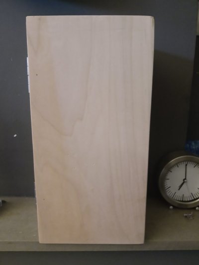

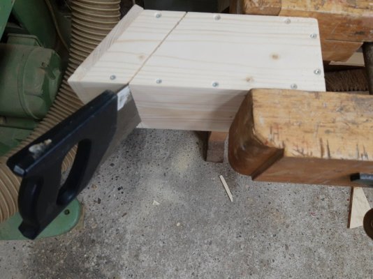

Toen het kastje af was: wat heb je aan een gesloten kastje? Niets! Dus: zet de zaag er maar in (bedenk zelf maar waar)

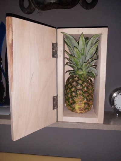

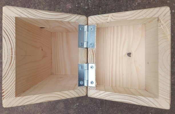

Het afgezaagde deel werd vervolgens voorzien van scharnieren. Omdat ik het anders maar een saai ‘gewoon’ kastje vond, besloot ik om de kop 180º te draaien.

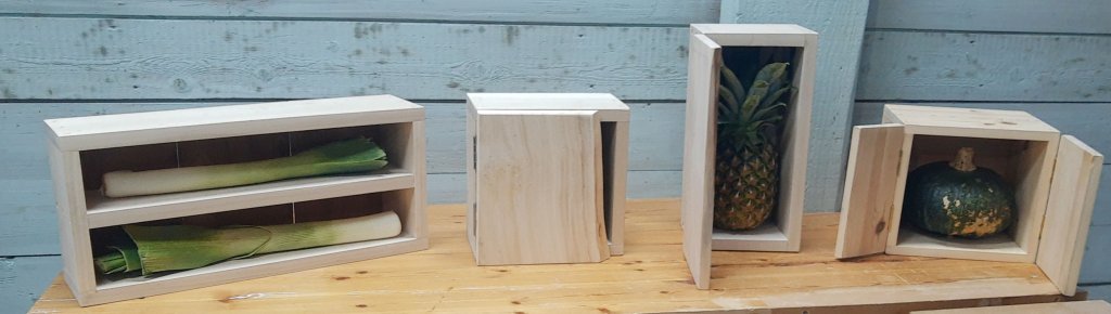

De workshop dag eind 2021 betrof ook het maken van een kastje. Alleen was toen het uitgangspunt een mand met groente/fruit met de opdracht: kies er één uit.. Waarna de opdracht voor die dag werd verteld: maak een kastje waar jou stuk groent/fruit in past. De leerdoelen waren gelijk aan die van het kastje hiervoor, alleen werd het anders aangevlogen waardoor ik er ook een ander gevoel bij had dan bij het 2e kastje.
01 Workshop - kastje groente - fruit.jpg02 Workshop - kastje groente - fruit.jpg
Samen met de werkstukken van de medecursisten

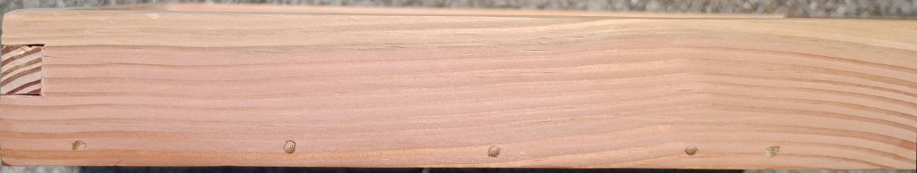

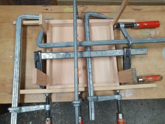

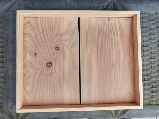

De volgende opdracht was het maken van een dienblad – de 1e opdracht met verbindingen. Daarbij hebben we het ook gehad over het werken van hout en hoe daar rekening mee te houden.
Hier niet zo veel foto’s van het proces: ik was te druk met waar ik voor kwam.
Let op de subtiele ‘deuvels’ (sate-stokjes) tegen werking.

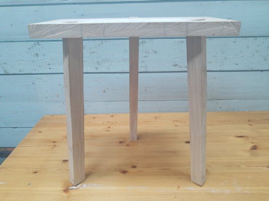

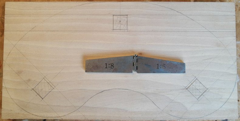

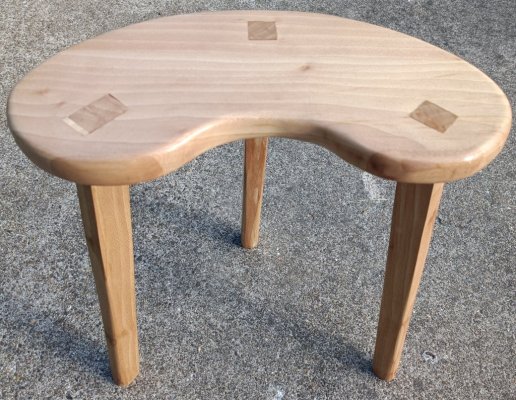

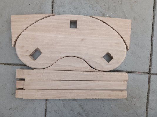

De laatste opdracht was het maken van een krukje. Ook weer werken met verbindingen, maar dan anders. Gestart werd met één plankje waar het hele krukje uit voort moest komen. Dus bovenkant en 4 (of, in mijn geval, 3) poten.
Het plankje, klaar voor de 1e zaagsnede.
Het plankje, maar dan opgesplitst in de samenstellende onderdelen van het krukje.
Hulpmiddelen voor de rondingen
Aftekenen

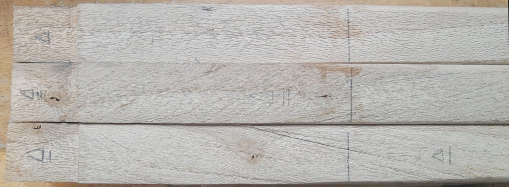

Paren van de onderdelen

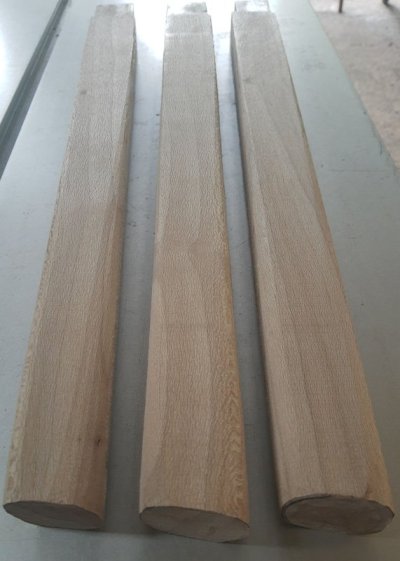

‘Voor het mooi’: poten laten overlopen van vierkant naar rond ('verjongen' als ik het goed heb.) Dat leek mij wel mooi namelijk.
Krukje compleet en afgewerkt (met Osmo)
De oplettende kijker ziet dat ik het gat voor de linker poot iets te groot had gemaakt en dat met wigjes heb opgelost (3 totaal: 2 aan elke kant en voor de vulling en de echte wig in het midden.)
