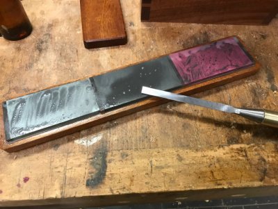

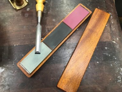

Vorige week 4 nieuwe natuur slijpstenen binnen gekregen waarvan drie in het formaat 100mm bij 50mm en 1 van 210mm bij 50mm
De drie kleinere stenen zijn Ruby korrel 3000, Boron korrel 800 en Silicon korrel 500. De grote steen is een lavasteen korrel 5000
De drie kleine stenen heb ik in een houten kistje gezet van mahonie, deze heb ik nu een paar dagen in gebruik en de twee grove stenen slijpen snel en agressief, de ruby is wat trager maar polijst heel mooi denk zelf dat de korrel eerder dichterbij de 6000 ligt. Deze opstelling heeft als voordeel dat je niet alleen vrijehand kan slijpen maar ook met behulp van een slijphulp.
De lava steen heb ik nog niet uit geprobeerd wil er sowieso een kistje omheen zetten.
Hier nog ongebruikt

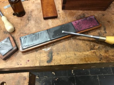

En gebruikt na het slijpen van 8 beiteltjes

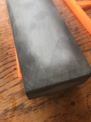

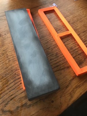

En de lava steen
De kleine stenen kun je met water en olie gebruiken, de lavasteen alleen met water.

Martijn, nee het zit in de steen een soort tekening als in hout (moiré). Deze steen is fijn bezaagt en nog niet gevlakt, het is een middel harde steen dus dat vlakken zal mee gaan vallen. Ben erg benieuwd naar de slijp resultaten van deze steen.
Als je de steen nat maakt word hij zwart van kleur.

Henk, de steen nu al wel gevlakt zaagspoortjes eruit geslepen heb echter met deze steen nog niet geslepen maar voor mijn gevoel veelbelovend. Het word ook wel een Magmasteen genoemd en in het exemplaar van mij zie ik wat ijzer sporen. Zal er binnenkort eens mee aan de slag.
