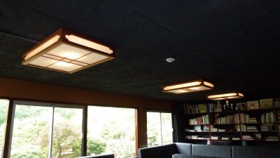

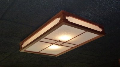

Jammer dat het ligt niet meer wegvloeit en dat je echt twee licht bronnen ziet. Buiten dat, puik werk en kei gave lampen! Iets om te onthouden.

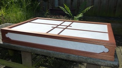

Dank je Renault. Door de geringe hoogte van het plafond, kon ik de lampen niet zo diep maken. Er had gewerkt kunnen worden met ledstrips maar omdat er voor de lichtopbrengst daarvan, er veel geplaatst moesten worden en het feit dat ze dimbaar moesten zijn, werden de kosten ervan dermate hoog dat ik ze niet meer verkocht zou krijgen.
Hierdoor heb ik gekozen voor deze lampen, overigens ook led, en heb ik het design aangepast.

Prachtige lampen Martijn en zeker ook inspiratie. Hier hangen her en der nog de verhuislampen aan het plafond en we kijken wel eens in een winkel, maar zien dan niet echt iets wat we mooi vinden. Maar jij laat zien dat je ze prima zelf kunt maken! Voor een betere diffusie zou je misschien een stuk melkkleurig plastic voor de lichtbronnen kunnen plaatsen, maar echt een mooi project1

Dank je Jaap, alhoewel dat een betere diffusie geeft, gaat de lichtintensiteit ook naar beneden. Dat gaat al heel snel, de hier gebruikte lampen zijn goed voor ongeveer 100Watt in vergelijking met gloeilampen. Als ik moet gokken dan blijft er zo'n 80 Watt over met de huidige diffuser.

@Samponette, inderdaad en nog niet eens vlak ook maar gelukkig kon ik ze zonder problemen ophangen.
