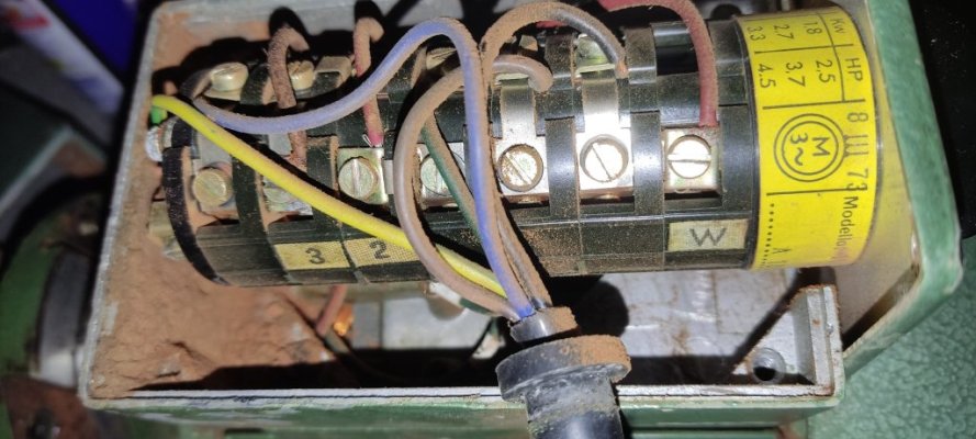

Ik heb thuis 3 fasen 400V. Ik heb 2 aandrijvers liggen (entraineur). De Holz-her ETZ 400V en een Magik 3x230V.
De Magik heeft mijn voorkeur, maar is het mogelijk zonder transfo rechtstreeks op mijn 400V net aan te sluiten? Ik dacht dat dit mogelijk was?
Waar moet ik opletten bij het aansluiten?

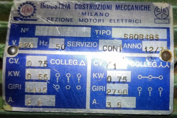

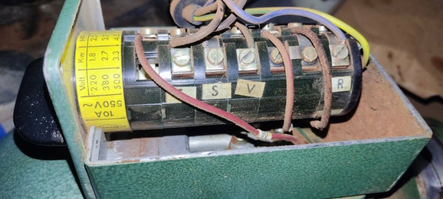

Vermoedelijk voor de belgische markt. Als je hem wil gebruiken op 3 x 380, dan zal je een nieuwe driehoek dubbel ster elektromotor moeten kopen. De bedrading wordt dan net zo aangesloten als nu.
9.900
3.485
Omdat het een schakelaar is, die voor verschillende voltages kan worden gebruikt. Er staat ook 500 volt op. De motor is geen 220/380 motor. Het is een 220 motor met 2 toerentallen. Het lage toerental in driehoek, het hoge toerental in dubbel ster.

Alleen als je rook wil zien. Je hebt geen nul. Alleen drie fasen. Deze motor is voor een 110/220 stroom net. Dit hadden we vroeger ook in delen van nederland, bijvoorbeeld in amsterdam. Het komt ook nog in delen van belgie voor. Een ster driehoek schakeling is voor een 220/380 motor. Maar als je een 380 motor met 2 toerentallen hebt, kan die dus alleen op 380.
