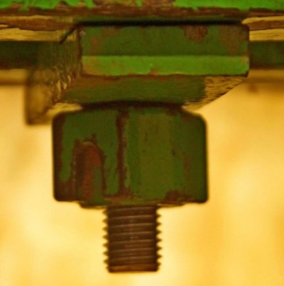

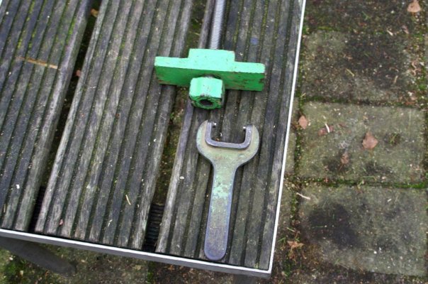

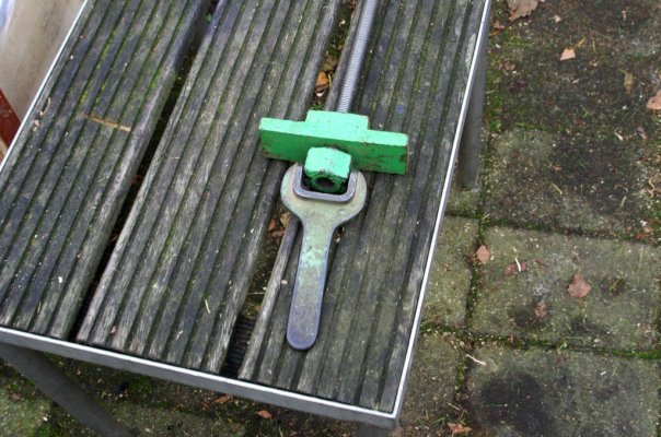

Bij de draaibank zit een speciale sleutel voor de speciale moer die ik wil gebruiken.
Het is een sleutel met nokken en is zo,n 15 cm lang, daarmee zet ik ook de houder voor leunspaan vast.
Ik zal kijken of ik van de week een foto van de sleutel en de moer kan maken.
Oké de reden van waarom ligt op tafel. Uniformiteit heeft ook een gevoel 👍🏼

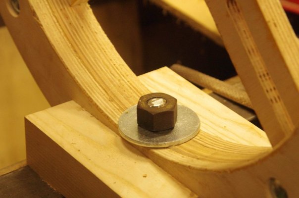

Zoiets vermoed ik al. Bedenk wel dat je met dergelijke maten van een sleutel veel (te) veel kracht kan zetten op de epoxy verbinding. Kies voor een rampamoer of zoiets.
de Haan
17 aug 2009
3.962
1.297
Emst

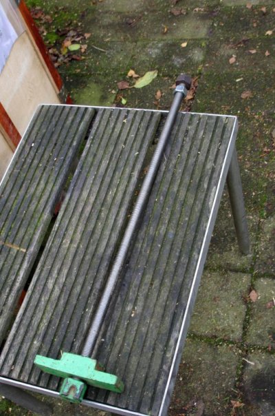

Ik wil toch die sleutel kunnen gebruiken.
Dan moet ik maar een gat door en door boren en aan de andere kant een moer met een ring.

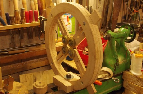

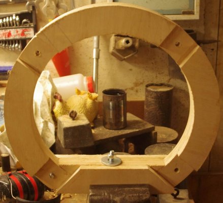

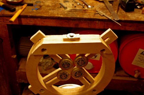

Weer wat verder.
de wielen van de rolschaatsen zitten de boutjes in een busje gedraaid, de boutjes vervangen door langere en ze zitten goed vast

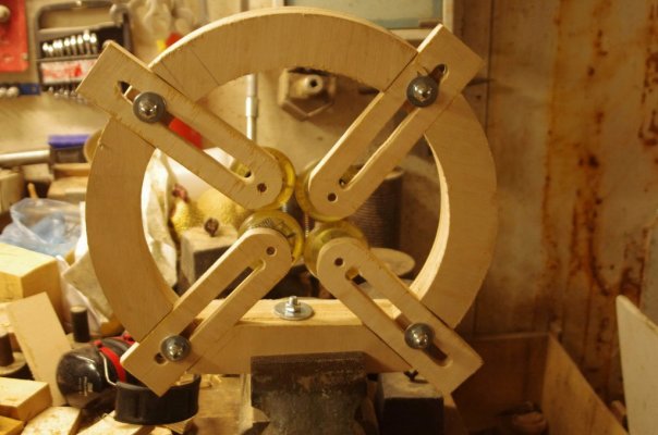

De stroken hout met de wielen zitten vast met een m10 bout met een dopmoer
De sleuf in het hout heb ik expres te klein uitgezaagd met een decoupeerzaag en daarna met een bovenfrees op maat gemaakt.
De sleuf is 12mm geworden, anders paste het lager van het freesje er niet door.
De draadstang moet nog afgekort worden.
Nu nog de voet.

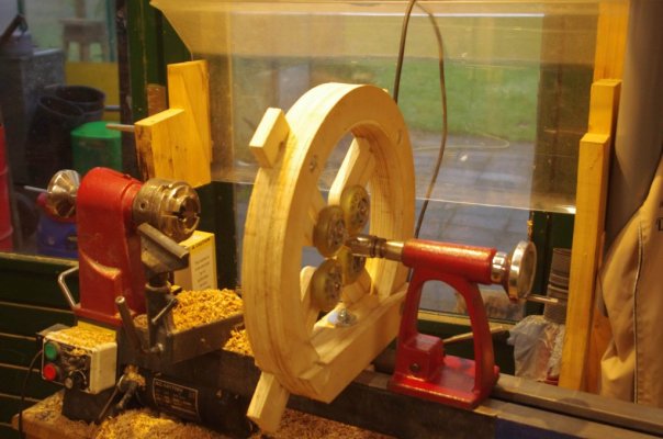

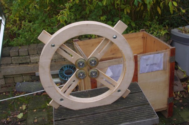

Voor Vazen en andere grotere voorwerpen die uitgehold worden. Voor spindelwerk gebruik je het alleen als het te dun wordt. Normaal gesproken heb je dan een veel kleinere nodig.
de Haan
17 aug 2009
3.962
1.297
Emst
Voor schalen is hij te klein, er kan nu ongeveer 30cm tussen.
Ik wil dingen gaan uithollen.
De kleinere die ik ga maken is vooral voor kleinere dunne dingen, als ik daar een cm of 10 door laat heb is dat genoeg

Ziet er goed uit, vraagje is dit model enkel voor spindel werk of ook voor schalen werk bruikbaar ivm het vierde wiel????
Voor schalen gebruik je dit niet zo gauw, de L/D verhouding toch vaak onder 1?? Het vierde wiel zit er bij mij aan omdat ik een camera / laser bovenlangs willen kunnen voeren.
de Haan
17 aug 2009
3.962
1.297
Emst

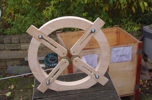

Eén bril ga ik niet maken dus ik heb nu de bril voor de Midi gemaakt.
Het worden er dus geen drie maar twéé
Er past 30 cm tussen de wielen, maar ik verwacht dat niet nodig te hebben
De bril is vrijwel klaar, alleen nog een schuurpapiertje er over.
