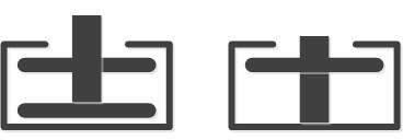

Plus dat de makita strips uit 2 delen bestaan die door de boutje uit elkaar worden gedrukt, terwijl bij de Festool de boutjes direct in de liniaal drukken.
Links Makita en rechts Festool
Ik zeg er wel bij dat ik zelf alleen de Makita heb maar dit had ik een keer in een review gelezen dat men dit toch een verbeterpunt vond voor Festool.
Bekijk bijlage 46826
Dat is voor mij een goed genoeg argument. Ik ga ze bestellen. Bedankt voor dat laatste zetje. ;)
