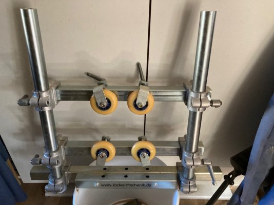

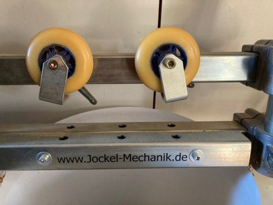

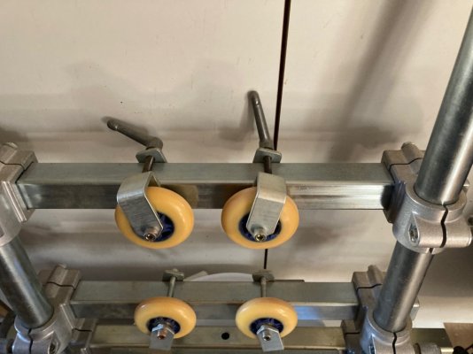

Aangeboden zware bril voor houtdraaibank.
Past op elke zwaardere bank.
€275,.

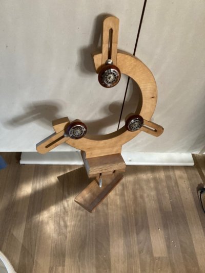

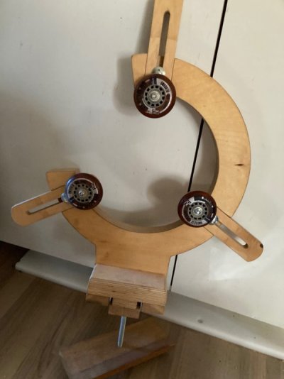

Eigenbouw bril voor centerhoogte van ca 28cm.
Prijs €50,-
olivier_a
20 jun 2017
166
58
Brussel
Voor het stabiliseren van lange werkstukken op de draaibank. Als je bv. een vaas uitholt die 60cm lang is met een diameter van 10cm. De wieltjes ondersteunen het uiteinde zodat er geen trillingen zijn.

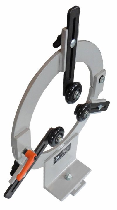

Bedankt voor de tip. Enig idee van de richtprijs?
Ik zou toch verwachten dat die van Hager degelijke kwaliteit is. Laat 29cm toe, die van Drechselbedarf Schulte zelf 11cm.
Ik draai nu vazen zonder bril en dat lukt ook, al is het niet ideaal, veel schuurwerk.
