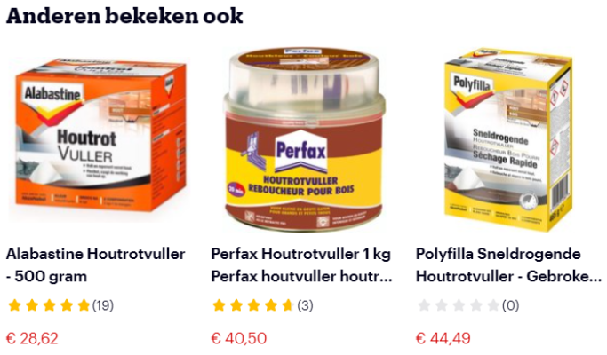

nuttig om weten
de prijs van de 2 bovenstaande heb ik snel opgezocht
het verschil schommelt rond de 15 %

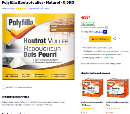

deze week heb ik onderstaande polyfilla gezet
ook een 2K
de hoeveelheid is in gram
dus niet vergelijkbaar met andere produkten die in ml zijn
en daar onder zie ik alabastine staan
voor dezelfde hoeveelheid bijna de helft goedkoper

Toen ik vroeger alabastine verkocht waren er 3 soort gelijke producten. Een poeder dat je moest mengen en 2 houtrot vullers. Van de twee laatste was er een "goedkope" dhz versie en een duurdere prof versie. Ik vermoed dat jij de prof versie hebt. De prof line was toen probastine of zoiets. Volgens mij is later de pro divisie verkocht. Ik vermoed dat jij de beste versie hebt en dus een juiste prijs hebt betaald.
Alabastine is een merk van Akzo Nobel. Wij gebruiken veel Alabastine houtplamuur universeel 400 gr tubes (holzspachtel) maar dan van het merk Molto. Dat is ook van Akzo Nobel en is exact hetzelfde product als Alabastine maar dan gericht op de Duitse markt. Is in prijs ongeveer de helft goedkoper dan in Nederland, zowel bij bouwnarkten als groothandels.
Wij kopen veel produkten in Duitsland omdat leveranciers en zelfs Nederlandse fabrikanten op die markt meer concurrentie hebben en de producten veel goedkoper aanbieden dan op de Nederlandse markt.
Bij zakelijke inkoop, grotere aantallen is dat zeer interessant, als je een enkel product koopt kan het vaak niet uit i.v.m de verzendkosten.
