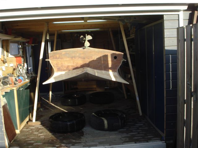

Hallo hout specialisten.
(teveel tekt om te vragen of ik de bodem moet vernieuwen)
Ik ben een houten speedbootje (4en halve meter) aan het "opknappen".
Hellwig panther +/- 1970 met Wartburg 353 50PK inboard.
Het is een van orgine met dekende lak afgewerkt bootje.
Ik heb mij laten vertellen dat als het mahonie "op" was (werd door overheid ter beschikking gesteld?) er met verschillende typen hout werd verder gebouwd.
In dit geval naast mahonie (?) dus eiken, maar er is ook grenen (vormstukken )terug te vinden en meranti bij de spantjes.
Vandaar dat het bootje waarschijnlijk nieuw wit is afgeleverd.
Ik heb de boot kaalgemaakt en nu moet ik beslissen wat ik vernieuw en wat ik laat zitten.
Er zijn 2 spantjes rot, dat is niet echt ingewikkeld om te vervangen.
De bodemplaat heeft wel donkere vlekken in de buitenste laag (het is een multiplex) maar na schuren (+/- 0.8 mm) is er (niet nieuw) geen rottigheid tevoorschijn gekomen.
Ik zou meer ervaren forum leden raadplegen om vast te stellen of ik toh de beplating eraf moet halen.
Ik zal proberen wat fotoos te plaaten.
Ik ben niet echt bang voor werk, ind het tot dusver waanzinnig leuk werk, maar wil de (relatief lage) waarde van de boot niet uit het oog verliezen door er een project van jaren van te maken.
Ik vind het leuk om er een leuk uitziend bootje van te maken boven het origineel houden.
Het dekje is de mooiste uitdaging maar dat komt later.
grjes Rob.

Zoals het bootje overkomt op die omgekeerde foto van de boeg ziet het er erg stoer uit. Ik vind het altijd een mooi gezicht om te zien hoe je uit twee-dimensioneel materiaal (planken en platen) zo'n mooie vloeiende vorm kan maken. Een boot als dit verdient het om in haar oude glorie te worden hersteld.

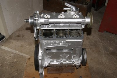

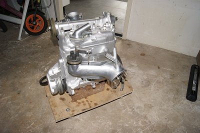

en Off topic: Het motortje zit muurvast.
Maar ik heb er een losse (schijnbaar gehoond) blok met cilinders en krukas bij om er weer een goed van te maken.
Dat is iets waar mijn roots liggen overigens, dus dat komt goed.
Ik heb een adresje voor de onderdelen (http://www.ldm-tuning.de/en/wartburg_35 ... rts/engine) en kost niet zo veel.
Ik wilde eigenlijk een aygo motortje monteren (voldoende koppel/pk's en een leuk geluid) maar hoe meer ik naar de 353 kijk hoe leuker ik het vind.
Supersimpel, en relatief krachtig. net een brommer, maal 3.

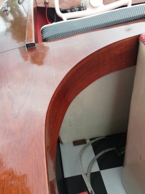

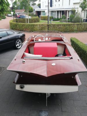

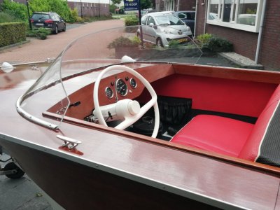

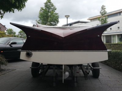

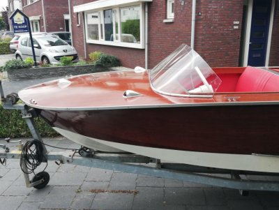

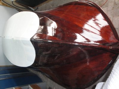

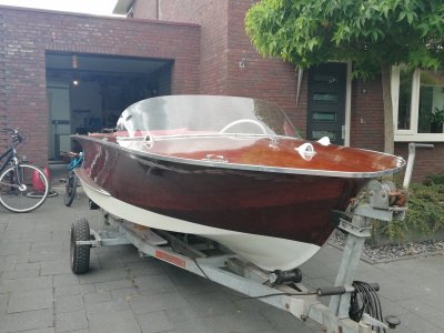

Nou, intussen is de epoxy droog.... :)-))
Een paar jaar niet niets aan gedaan (Ik was een Oldtimer schuurvondst tegen het lijf gelopen, die is nu weer rijdend gekeurd dus..)
Komend seizoen het dek en interieur van het bootje maken/herstellen.
Nog steeds enthousiast over het projectje.
O,ja het is nog steeds een eiken bootje (met okume) maar is met waterbeits rood/donker gemaakt om een wat interessanter uiterlijk te krijgen.
Oldtimer autootje heeft gelukkig een trekhaak:)
    82,3 KB · Weergaven: 318
    73,7 KB · Weergaven: 317
panthertje
31 jan 2016
Bijna klaar...
Nieuwe Mahonie dekplaat gemonteerd (gehele dek)
    99,2 KB · Weergaven: 177
    98,9 KB · Weergaven: 175
    77,8 KB · Weergaven: 174
    99,6 KB · Weergaven: 174
    71 KB · Weergaven: 173
    97,7 KB · Weergaven: 174
bri
17 nov 2009
301
't duurde even (2012-2018...;)), maar dan heb je ook wat! Beeldschoon geworden, chapeau!
Hirumili
30 sep 2014
114
Drachten
Het bootje heeft een mooi achterwerk, doet mij denken aan die amerikaanse oldtimers.
En wat voor oldtimer trekt dit bootje?
groet Michael
