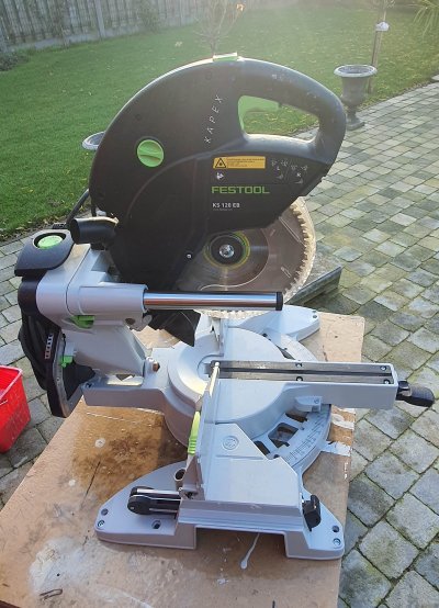

Ik heb een Kapex 120, zal proberen wat te bedenken.
De laser controleren en proefzagen en controleren met winkelhaak.
Werkt de schermkap goed?
Is snoer onbeschadigd?
Is er niks krom of gescheurd?
Is de eigen zweihaak er bij?
Zie nog online een manual te scoren en verdiep je in de diverse aanslagen en hendeltjes, zodat je weet wat je moet uitproberen.

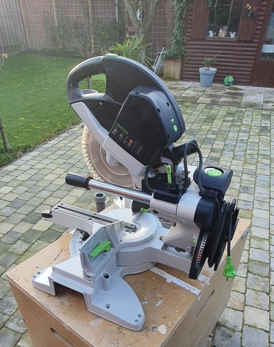

Goede koop gedaan inderdaad.
En nee, licht en klein is-ie niet.
Dat merk ik zelf iedere keer omdat hij op mijn zaagtafel staat wegens ruimtegebrek en iedere keer ergens anders heen moet worden getild. (auw, mijn rug....)
Succes en zorg dat je al je vingers behoudt!!!

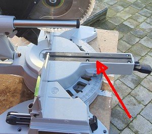

Ik had nog heel wat aandachtspunten kunnen geven. Ik heb ooit veel te veel betaald voor een Kapex. Die was behoorlijk misbruikt door een aannemer, veel beschadigingen. Maar alles functioneert nog / weer prima. Hij is goed nauwkeurig te maken, en beschadigde onderdelen zijn te bestellen.
Zelf de insert laatst beschadigd, door een werkstuk wat wegsloeg. Iemand zoiets zelf nagemaakt?

@Bijtel Op pagina 23 van deze aanvullende handleiding link staan wat maten om sneller zo'n insert te maken.
De originele kunstof exemplaren zijn "tafelinlegstuk" art nr 470657 en kosten 3,11€ inclusief btw (zo te zien per stuk, dus 2x is een set)
Mijn zaag had vlak voor de garantie verliep wat kwaaltjes gekregen, eentje daarvan was dat die inzetstukken gegroeid waren en boven het blad uit golfden.
Het vervangingssetje dat ik toen gekregen heb is na 10 jaar nog vlak, maar ik heb ze een half jaar geleden ge-upgrade naar deze (wel prijzig, maar je hoeft deze niet op hoogte te stellen met die schroefjes zoals andere aftermarket versies, en als je zero-clearance wilt voor schuine sneden kan je het kunstof inzetstuk verwisselen zonder te schroeven zodat die voor haakse sneden strak blijft)
Bij gereedschappro helaas niet meer op voorraad, en als je ze bij de fabrikant besteld worden ze uiteindelijk na verzendkosten en importtoestanden nog een heel pak duurder, heb ik vernomen van iemand die ze vóór mij bestelde.

Kan je in de plaats van al die dure spullen er niet een plaatje trespa inschroeven?

Trespa is niet zo jofel voor het standaard zaagblad. Nu zaag je die insert in principe maar één keer door (behalve als je er zaagsnedehoeken mee doet), maar toch…
