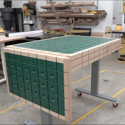

Ik vind het er prachtig uitzien. Overweeg ook om beide systemen te combineren.
Ik denk dan dat ik de benchdogs alleen ga gebruiken voor te zagen en de matchfit voor de klemfuncties.
Het boren is best wel wat werk dus om ze allemaal te boren? Wel het 3 mm gaatje. Maar ja dat ziet er weer niet mooi uit.
Aan de andere kant als je de frees er inbouwd dan heb je op die plekken niets aan je holes.
