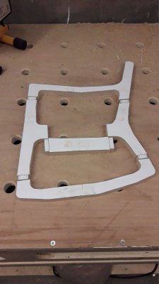

ik heb de stoel in een profiel getekend op een MDF plaat die ik heb uitgezaagd met een wipzaag en afgewerkt hebt met een frees met een schuur"klosje". De foto hieronder is van een "klein" prototype (ik heb blijkbaar geen foto van de afgewerkte mall op schaal). Deze eerste poging was nog met "pennen" maar diegene die ik uiteindelijk gebruikt heb was uit 1 stuk.
Waar ik dit klein model wel voor gebruikt heb is om te bepalen uit hoeveel stukken ik de zijkant van de stoel ging maken. Dat zijn er zes geworden. Gezien ik niet zeker was of deze werkwijze ging lukken heb ik gewoon enkele dennenhouten constructie balken uit de bouwmarkt genomen (2100mm * 900mm * 450 mm).

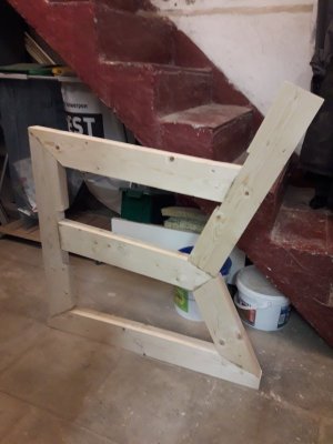

Met de mal heb ik ruwweg de vormen afgetekend van de afzonderlijke stukken en dan met een invalzaag de verbindingsoppervlakten haaks gezaagd; de rest is nog een heel ruwe vorm zodat ik op het einde genoeg massa heb om met de mal weg te frezen.

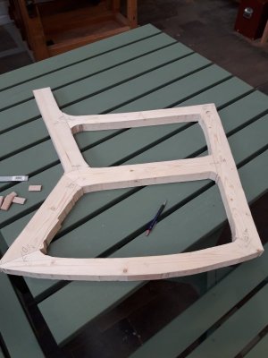

Met dominos worden dan de verschillende stukken tegen elkaar gezet. (onderstaande fotos is van de eerste zijkant, die had ik al zo goed mogelijk met de wipzaag vorm gegeven voor het lijmen; de volgende heb ik ruwwer gelaten om met het uitfrezen meer speelruimte voor de mal te hebben).
uiteraard moeten de "contactvlakken" met de dominos wel "precies" zijn;

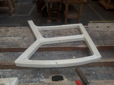

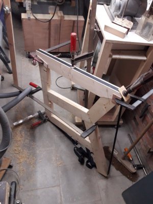

vervolgens verlijmen (je ziet duidelijk dat dit nog de "ruwe" stoel is).
uit de klemmen:
Nadien de mal erop gelegd en uitgefrees met een bovenfrees met onderlager, zijkanten afgerond.

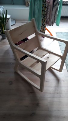

Van de zitvlakken het ik blijkbaar ook geen foto's, maar ik had nog 4 dennenhouten afval plankjes liggen (200mm * 60mm * 15 mm). Daar heb ik pennen aan gefreesd (volgende keer doe ik dat ook met domino's). Op de 2 zijkanten heb ik gewoon 4 sleuven gefreesd met de bovenfrees.
et voila:
hij zit verbazend goed en schommelt stabiel.
