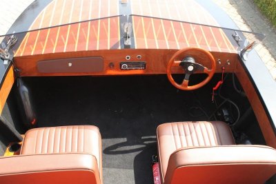

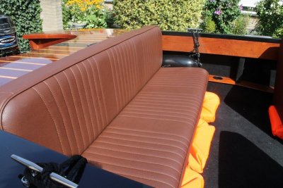

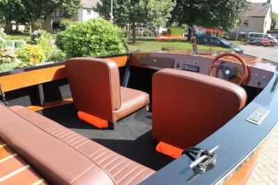

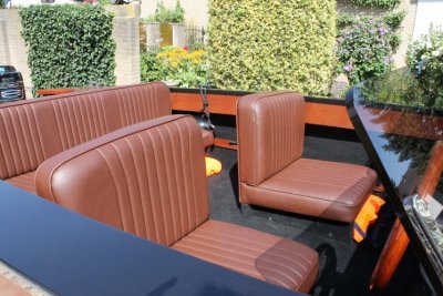

Na lang wachten eindelijk het eindresultaat.
Door problemen met de vorige motor heeft het posten een tijd stil gelegen.
Steeds weer gingen er andere onderdelen kapot.
De bedoeling was om deze in het najaar te verkopen en dan volgend jaar een andere aan te schaffen.
Ondanks het de problemen met de motor heeft hij toch snel een nieuwe eigenaar kunnen vinden.
Deze had ontzettend veel zin om komende winter de motor te reviseren.
Nadat ik de motor verkocht had kon ik het toch niet laten om op zoek te gaan naar een andere.

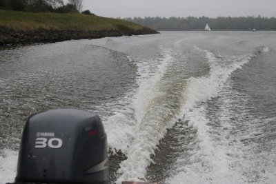

Al snel kwam ik een Yamaha 30pk 4 takt tegen met powertrim.
Aangezien het einde van het vaarseizoen in zicht was kon ik deze voor een leuke prijs kopen.
Omdat ik toch graag het seizoen positief wou afsluiten hebben we de motor gemonteerd en er nog een paar leuke tochtjes mee gevaren.
Hieronder nog wat foto's van het interieur, en een filmpje van het varen.
Graag wil ik jullie nog even bedanken voor de hulp en leuke reacties welke ik tijdens dit project heb gekregen!

Wat weegt de boot, en welke snelheid haal je met dertig pk.
Gewicht blijft een gok, we schatten ergens rond de 500/600kg. met de nieuwe motor (30pk Yamaha) hebben we een snelheid gehaald van 40km/u.

Gefeliciteerd Bas, wat een prachtige boot! En helemaal af, doorzetten tot het eind, pet af. Ik vind het raam prachtig klassiek en bescheiden en het geheel helemaal top. Mijn enige twijfel is de de zwarte rand van het dek, die wordt wel heet in de zomer en hij is vrij nadrukkelijk, maar je hebt er vast een goede reden voor. Kan je je zitting noch niet een ietsje laten zakken zodat je iets dieper in de boot zit? Een onwillige buitenboordmotor is bijna het ergste wat je kan overkomen, je hebt volgens mij een goede keus gemaakt met de Yamaha. Heel veel plezier met het varen! Enneee, loop je al te denken over een volgende boot??

Zit er inderdaad ook aan te denken om de stoelen te laten zakken.

Ik heb 2 zakken zand van 25kg/stuk in de neus gelegd maar dit heeft weinig nut.
Ook ben ik tijdens het varen op de punt van de neus gaan zitten (nog eens 100kg extra), ook hier was niets van te merken.
Wanneer ik tijdens het varen met de powertrim de motor een stukje omhoog laat komen gaat de neus nog verder omhoog.
Ik denk dus dat niet het gewicht van de motor het probleem is maar de lengte van de staart.
Door dat het een langstaart motor is tilt hij de voorkant van de boot omhoog.
Volgens mij is dit alleen te verhelpen door het monteren van een kortstaart motor.

Voor het diep liggen van de achterkant mbt lang of kortstaart is er een handigheidje/weetje, de trimvlakken moet bijna gelijk liggen aan de bodem van je boot, als het te veel naar beneden steekt staat of je motor te laag of je hebt inderdaad een langstaart.
In beide gevallen kan dit schadelijk zijn voor de spiegel omdat daar dan te veel krachten op komen te staan.
