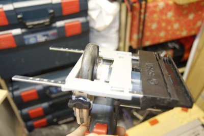

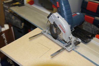

Ik ben in bezit van Bosch geleiderails, de FSN serie, en je krijgt bij deze zaag een adapter om te kunnen werken met deze linialen.
Er zitten twee sleuven in deze adapter wat mij de indruk geeft je ook linialen van andere merken kan gebruiken. Volgens mij is Festool en Makita de brede sleuf, en Mafell heeft ook de smalle net als Bosch. Draai je de adapter om dan heb je een langsgeleider.
Werken met de liniaal is uiteraard waanzinnig precies. De liniaal is ontworpen voor grote zware machines, dus met dit lichte cirkelzaagje blijft de liniaal perfect op zijn plaats. Ook kan je heel goed zien waar je zaagt.

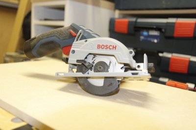

Ook kan je de cirkelzaag gebruiken als invalzaag, de bescherming zit niet in de weg en vanwege het lage gewicht kan je de zaag prima laten invallen, zoals ik gedaan heb op deze foto
Meteen duidelijk hoe dun de zaagsnede is, ik gok 1,5 millimeter.

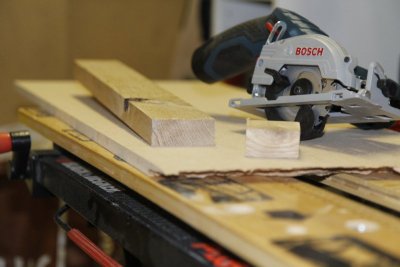

Op de tweede foto heb ik een stukje eiken gezaagd zonder liniaal, het is niet 100 procent splintervrij zoals je ziet, maar ze zijn echt zo minimaal klein, een stuk beter dan met een afkortzaag in ieder geval. Met liniaal zou nog beter moeten zijn als je antisplinter rubber niet versleten is. Je kan instellen hoe dichtbij je zaag tot de rubber komt, dus je verpest niet je rubber voor je grote zaagmachines. Toekomst moet uitwijzen hoe de zaagsnedes zijn als het blad botter gaat worden, mijn zaagblad is nog fonkelnieuw :)
