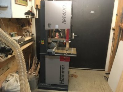

Hallo,
sinds gisteren heb ik een prachtige Hammer N4400 in de schuur staan. Super blij mee natuurlijk! Echter zitten er twee heel botte zaaglinten bij. En Tuffsaws is dicht tot 7 januari. Betekend dat ik de twee komende vrije weken alsnog deze mooierd niet kan gebruiken. Heeft er misschien iemand een zaaglint over, het liefst van Tuffsaws, die die aan mij wil overdoen? Zou super zijn. Ik hoor jullie wel!

Ik heb ze ook binnen, eerste test met een metaal zaaglint. 13x0,65mm 4tpi. Eerst eens voorzichtig 14 cm schulpen onbekend tropische hardhout, als boter. Daarna nog een klein stukje van 28cm hoog geschulpt, ging ook prima. Eerst indruk is dus prima prijs-kwaliteits verhouding.

Heel stom, nu ging ik zaterdag een balkje schulpen, van het zelfde hout als het testhout. 14 cm hoog en een meter lang. Het lukte totaal niet! Het lint ging volledig z'n eigen weg, alle kanten op behalve de goeie... Hoe kan dit nou? Dacht ik eindelijk een goeie keuze gemaakt te hebben, goeie zaagmachine (Hammer) en uiteindelijk een goed alternatief voor Tuffsaws en dan heb ik dit weer. GRRR..
er zat behoorlijk spanning in het hout, de twee gezaagde delen klemden achter de zaag strak tegen elkaar.
Daarna probeerde ik nog zonder langsgeleider te zagen, maar recht zagen lukt niet meer...
Voorlopig blijft mijn relatie met lintzagen niet best...

Lint ligt er goed op:cool:
Of heb je misschien iets geraakt?
Lijkt me sterk dat eerst goed gezaagd kon worden en nu ineens niet meer!

Hoi Corné,
Daar word je niet vrolijk van, dat kan ik me levendig voorstellen.
Misschien stomme vragen, maar je weet maar nooit:
- gebruik je hetzelfde lint als eerst?
- gebruik je dezelfde spanning op je lint als eerst?

ja zelfde lint, heb het lint wel ontspannen bij niet gebruik, dus het zou kunnen dat de spanning inderdaad niet exact hetzelfde was. Maar met de spanningsindicator op de Hammer is dat toch redelijk precies in te stellen.
bij mijn weten heb ik ook geen spijker of zoiets geraakt.
er is zit denk ik weinig anders op dan dit lint weggooien en weer een nieuwe erop te doen..

Je kunt toch voelen of het lint nog scherp is?
Verder is de spanningsindicator niet zaligmakend, je kunt het best zelf de spanning van het lint met een vinger voelen.
Het gaat er bij mij echt niet in dat een lint wat goed zaagt opeens kuren heeft terwijl er niets mee gebeurd is.
Je hebt het lint er niet afgehad of misschien het achterste lager te ver naar achter gezet, zodat de tanden de zaaggeleiding hebben geraakt?
