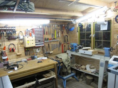

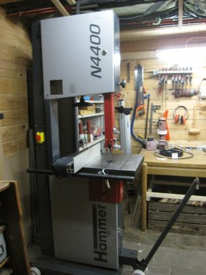

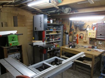

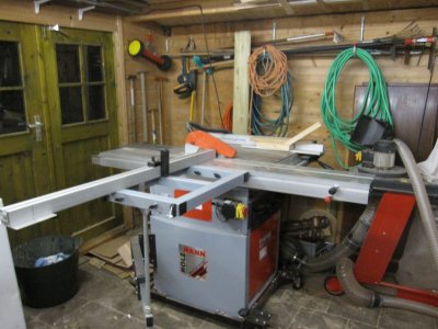

    Dat is inderdaad een knots van een werkblad, daar kan je al eens een klap op geven, maar het word ongetwijfeld veel prettiger werken in de toekomst.
    Ik had er geen idee van dat je zolder zo groot is Rick, een raampers, vlak en van dikte, een lintzaag, etc. Ik moet mijn idee van Nederlandse zolderkamertjes dringend bijstellen

    @rendew : Ik heb het oude onderstel weer gebruikt. Bevalt me wel goed. Daar staat mijn stoffilter en het gereedschap van de kinderen.
    @tuoh : Gaaf zoldertje he !!! Hahahaha....ik heb geen ruimte voor een aantal machines en mocht er ruimte voor zijn kan het niet qua geluid. Ik mag de werkplaats van bevriende meubelmakers gebruiken. Ik betaal hier dan een soort uurtarief voor afhankelijk van hetgeen ik aan het doen ben.
