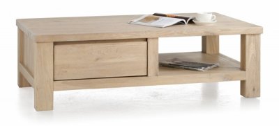

Ik ga van start met een salontafel (eiken) waarin één grote lade wordt geplaatst t.b.v. kranten, afstandsbedieningen en soortgelijke rommeltjes, attributen etc.

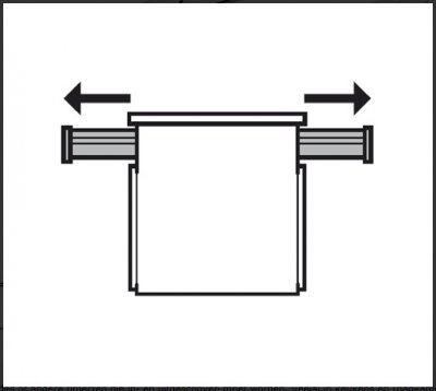

De wens van de klant is dat deze lade (ca. 800 mm diep) tweezijdig geopend moet kunnen worden. Aangezien internet nog steeds alles weet, was dit artikel snel gevonden... Maar dan... sets van 700 mm (dat is waarschijnlijk afdoende voor de job) zijn te vinden voor circa € 40,= of voor ca. € 175,= (?!!!).
De laatste is gewoonweg te duur voor de job. De eerste is zó goedkoop, dat ik bedenkingen heb over de kwaliteit. Waar ik zoek, er lijkt geen tussenweg.
1. wie heeft gebruikservaring met zo'n goedkoop setje ?
2. i.g.v. een inferieure kwaliteit bij vraag 1 >> wie weet een tussenliggend alternatief ?
Gemakshalve nog even een filmpje waarin een tweezijdig te openen lade in beeld wordt gebracht...

Precies Wim, en daar wringt ook een beetje de schoen. Ze zijn wel te vinden, maar voor belachelijk hoge prijzen.
Die van € 45,= durfde ik aanvankelijk niet aan. Groot nadeel is nl. dat er geen weerstand zit op de middelste stand. Dus als één van de dochters de lade aan de ene kant dicht zwiept dan komt 'ie er aan de andere kant net zo hard weer uit :eek:. Nu is daar altijd wel een andere oplossing voor te bedenken (magneten, snappers...) maar ja, dat kost weer extra uren werk...
Ik wil best wel wat meer betalen, maar waar ik ook zoek, de prijslijst schiet meteen door naar bijna € 120,= (nog steeds zonder centreer-stand). Heb je wél een dergelijke voorziening, dan schiet de teller meteen door naar een set geleiders van ca. € 175,=. Daar hoef ik echt niet mee aan te komen bij de klant...
Ik denk dat ik de gok ga wagen met die set van € 45,=. Wordt dat niks, dan ga ik met de klant in overleg of het misschien niet handiger is om toch 2 aparte laden te maken. Want ik weet zeker dat ze niet een bedrag willen neerleggen van ver boven de €100,= voor een setje voor ladegeleiders...
