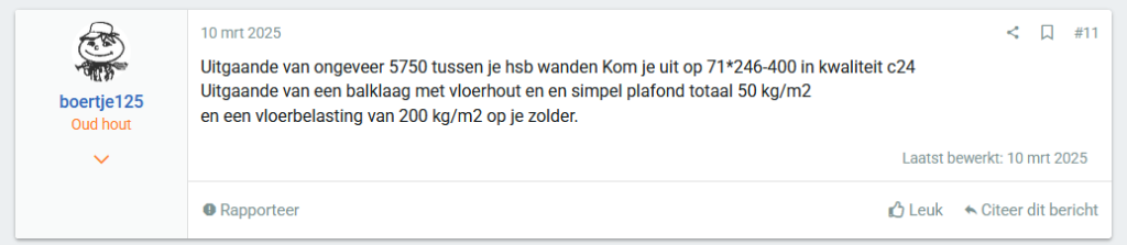

De maten zijn gewijzigd en de betonplaat ligt. Afmetingen zijn 11.5 x 5.5 daar mee kom ik op een overspanning van 5 meter.
Nu is mijn simpele vraag of 38x285 hoh 40 of 60
Of 75x250 hoh 40 of 60

inderdaad je tekent nu een gording kap en balklagen in de lengterichting van je garage.
Dat gesuggereerd dat er minimaal 1 tussen spant in komt maar waarschijnlijk 2

Als je zorgt dat er geen horizontale krachten uit je kap op de wand komen zal het wel loslopen…. Zo te zien worden de krachten uit de kap over de spanten afgevoerd.
Je moet alleen zorgen dat de muurplaat stabiel blijft en niet naar buiten gedrukt wordt…
