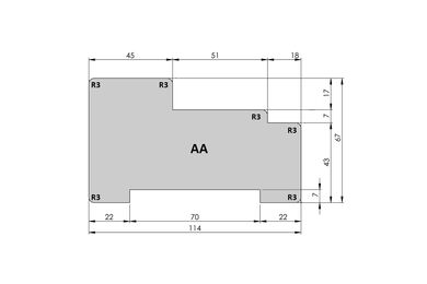

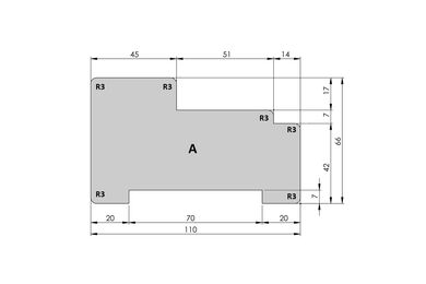

Beste allemaal,
Ik heb overal metalen kozijnen met opdekdeuren.
Graag wil ik nieuwe stompe deuren plaatsen in houten deurkozijnen.
Nu vind ik het lastig om concrete informatie te vinden over de deurkozijnprofielen die ik dan wil bestellen bij een houthandel om geld te besparen en zelf te leren kozijnen te monteren.
Voor nu heb ik uitgevonden dat ik kozijnprofiel A of AA nodig heb omdat de muurtjes 70mm dik zijn.
Onderstaand twee schematische tekeningen.
Mijn eerste vraag aan jullie: wat is het verschil? Wanneer zou je voor welk profiel kiezen?

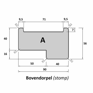

Ten tweede: bij deze houthandel heb ik gevonden dat ze andere profielen gebruiken voor de stijlen en dorpel (https://www.houthandelvandam.nl/webshop/lijstwerk/binnendeur-kozijnen/d341500115). Zou het ook mooi kunnen zijn om de stijlen met hetzelfde profiel als de bovendorpel te maken? Ik ben benieuwd of het er minimalistischer uitziet zonder de insparing van 7x7 mm.
