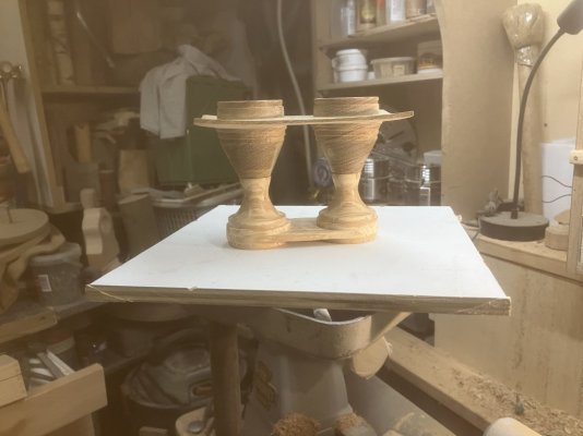

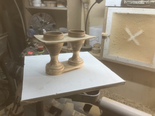

IMG_8166.jpegIMG_8163.jpegik liep al een paar weken met een idee. Een vaasje van Iroko met een voet van beuken met slaap.
Zoals altijd de uitdaging opzoeken en er iets vierkants aan laten maakt het spannend.
Maar…….
Waarom niet meteen twee? om de uitdaging ietsje groter te maken 🫣
Zo gezegd, zo gedaan…..
Dit is het resultaat geworden
Het samenvoegen van de onder en bovenkant was nog wel een dingetje waar ik nog niet helemaal tevreden over ben, maar er zijn nog mogelijkheden .
Feedback mag gerust ook over eventuele mogelijkheden.
Eventueel een filmpje staat op Pinterest
Fijne avond allemaal
Groetjes John

Sorry John, ik zoek nog de juiste woorden om hier iets positiefs over te zeggen zonder de waarheid al te zeer geweld aan te doen :LOL: Ik kom hier mogelijk later nog op terug.
Het is in ieder geval een dappere poging om buiten de gebaande paden te treden, waarvoor alle respect! (y)

Hoi @Kor , dank voor je mening. Wordt serieus gewaardeerd. Ik ben het met je eens dat qua vormgeving niet het meest hoogstaande is.
Het ging mij om een aantal details die ik wilde bereiken en met name hoe het draait.
Dit is eerder een ontdekkingstocht naar hoe iets loopt.
Idd de vormgeving van het bovendeel is door het rechthoekige vrij lomp.
Zoals gezegd er zijn nog mogelijkheden……
Nogmaals dank en je hoeft je niet in te houden.
Een andere titel zou kunnen zijn: LILLUK DING 2.0😁

Graag gedaan😁.
Ik besef dat ik er wel een beetje hard in ging (zie ook mijn PB aansluitend op het bericht) maar waardeer wel degelijk je pogingen om eens iets anders dan standaard te doen, en de bereidheid om het resultaat met ons te delen. Ga daar vooral mee door!

Interessant project, vooral omdat de tekening in de voet (de donkere streep) zo duidelijk doorloopt.
Het filmpje lijkt niet te werken.
Heb je de de delen excentrisch gedraaid? Beuk met die aantasting is sowieso moeilijk kops glad te krijgen omdat er zo'n verschil in hardheid is, dus als je het moest doen terwijl de andere stomp rondzwaaide: petje af!

Misschien een gewaagde aktie maar hier nog een paar foto’s

Zoals gezegd , feedback wordt gewaardeerd… woensdagavond nog overleg gehad over esthetiek en nuttige tips, waarvoor dank @Kor , gisteravond weer de draad opgepakt en verder.
Moet nog onder de rand verder afgedraaid worden maar de dikke bovenkant is ondertussen nog 3 mm dik.
Dat is dus gelukt 😤
Vanavond een keer geen kruller muller…. Bij deze dikte en centrifugaalkrachten maar effe geduld. Moet nog geschuurd en gepolijst worden en dan de eindafwerking.
Misschien kan iemand hier nog iets over zeggen, … het onderste deel is reeds gebuft met Tripoli en white diamond, verder nog niks, de bovenkant krijgt dezelfde behandeling.
Ik zit te denken aan iets van een acryl spuitbus in hoogglans…
De stand van zaken is nu zover….
