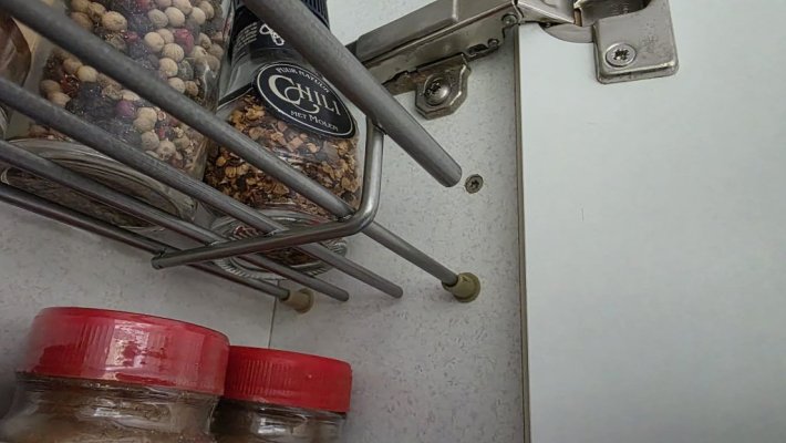

Sorry voor de mosterd na de maaltijd.
Op een of andere manier heb ik dit topic gemist.
Ik heb al 24 jaar deze constructie in mijn keuken.
Met een (Eerst een Itho, nu Novy afzuigkap)
Dit was standaard af fabriek met metalen draagrekken, die ik in het midden nog wel zelf een klein ondersteuninkje heb gegeven.
De diepte van de kruidenkast is 90 mm.
Rechtsboven is een luikje om bij kranen voor de badkamer (erboven) te kunnen komen. 10 jaar geleden gemaakt bij renovatie badkamer.
De witte strip in het midden heb ik op verzoek van mijn vrouw gemaakt. Eerst zat die aan één van de deuren.
Maar dan moest je altijd twee deuren openen.
Wat betreft de overgang van Itho naar Novy: De nieuwe afzuiger was inderdaad erg moeilijk.
Toen we dit huis kochten in 2001 was de keuken zó slecht, dat we besloten om dit door een bedrijf te laten doen. Dat was één van de grotere fouten uit mijn leven. ja... we waren binnen 3 weken klaar. Maar het kostte erg veel geld.
Het was wel kwaliteit. Want de keuken is nog steeds mooi na 24 jaar.
